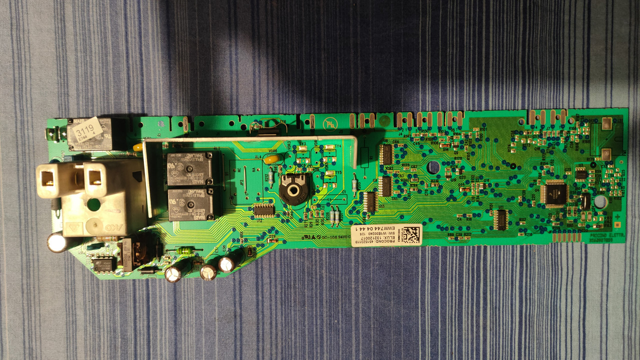

mia moglie mi ha detto che non ha nessun problema , ma tu mi dici se la tensione di 12 volt non arriva sulla bobina del rele' della scheda elettronica come prosegui la diagnosi in modalita' step by step senza schema

Re: lavatrice rex LB560 FUNZIONA BENE MA NON RISCALDA
Fai attenzione che se per qualche ragione la resistenza dovesse rimanere accesa dopo che l'acqua viene scaricata, si brucia.
Ma fammi capire, hai quindi misurato la tensione ai piedini del relè e verificato che non arriva mai tensione per tutto il ciclo di lavaggio?
Hai quindi fatto anche i controlli che ha indicato dalmos sulla sonda di temperatura e sul cavo che dalla sonda arriva sulla scheda?
io faccio così.......
allora dovresti collegare in modo stabile e sicuro il tester o una
lampadina a 12 volt in parallelo alla bobina del relè e osservare
se durante il lavaggio viene alimentato, se lo è allora smonta il relè e
cambialo altrimenti dobbiamo indagare diversamente....una cosa alla volta
test fatto non arrivano i 12 volt ....mariobrossh ha scritto: ven 31 gen 2025 6:09 pm io faccio così.......
segui le piste della bobina del relè e vedi dove ti portano,
molto probabilmente su un transistor che a sua volta viene
pilotato dalla CPU, misura il transistor e poi vediamo
Foto ambo lati della scheda potrebbe aiutare. Controlla se ci sono segni di bruciature, saldature rovinate ecc.

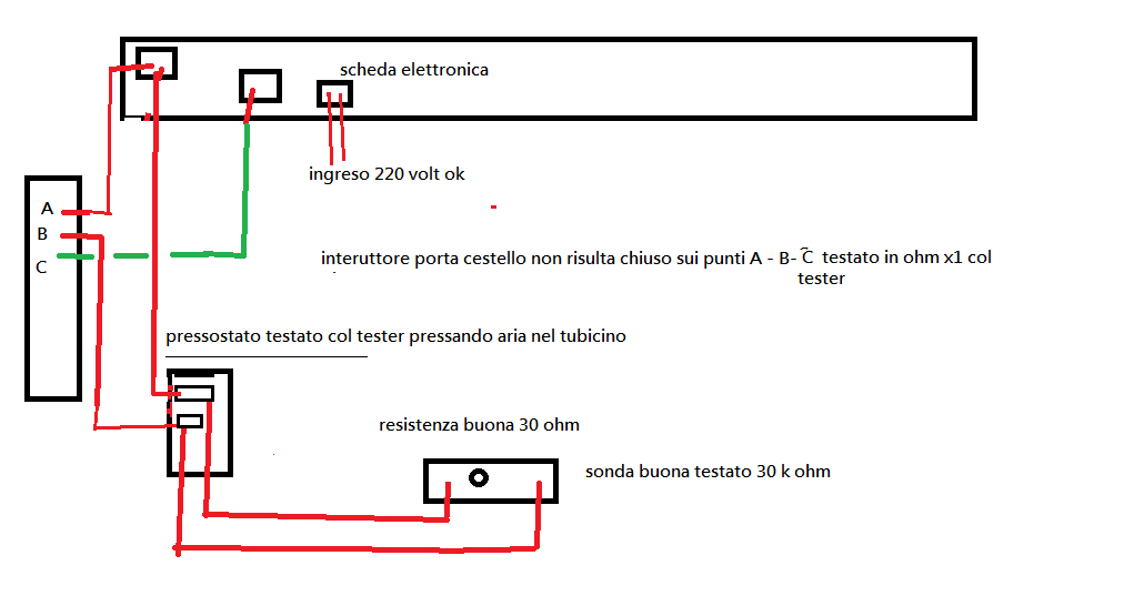

stamane ho controllato l'interuttore dell'oblo con porta chiusa testando col tester analogico scala 1 x ohm non mi da nessuna continuita'
ok pero' perche con acqua fredda la lavatrice si avvia e termina tutto sino alla fine ?
vi posto lo schema che ho disegnato io dei contatti e chiedo l'interuttore porta in queste condizioni va a disabilitare anche la tensione sulla resistenza tramite il pressostato?
