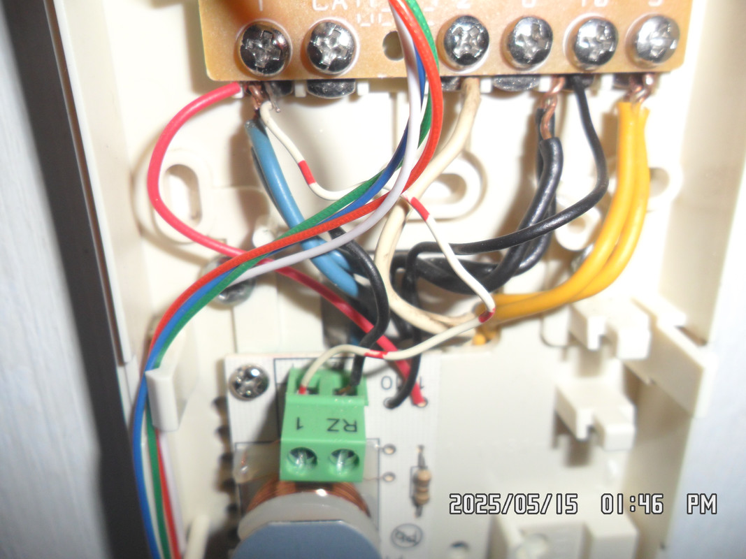

Vi posto una foto con i caclaggio sul nuovo citofono
https://i.postimg.cc/FzJtX8zw/SAM-4701.jpg
https://i.postimg.cc/xCpk4JNt/SAM-4702.jpg

Devi misurare sulronzatore, 1 e RZ , premendo il pulsante sul portone

Rifatte le misurazioni le tensione sono sempre 1.88 in corrente alternata, sul punto uno però ho notato che non arrivava corrente, cosi ho testato il cavo bianco e rosso, risultato era il cavetto rotto lo cambiato e adesso funziona, ringrazio tutti per i consigli datami.
