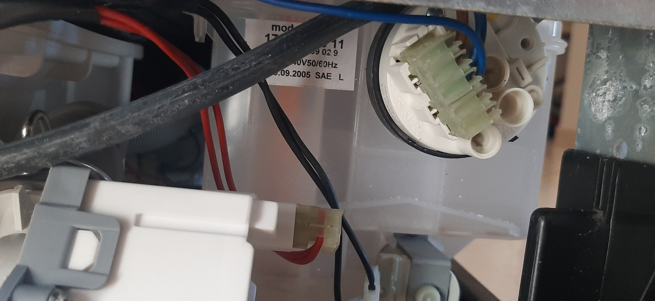

[20250802-145106.jpg](https://postimg.cc/MMCd27RZ)

Stupendo...grazie anche a te Mariobrossh.
Io proprio non riesco ad individuare la sonda temperatura.
Messaggi: 2536
Re: Lavastoviglie TEKA DW7 60 FI errore codice E8 e poi E6
Guarda nella zona cerchiata. il sensore potrebbe dare in consenso direttamente alla scheda.

Quello cerchiato credo sia il pressostato: ho seguito i 3 fili:
1 filo blu porta alla resistenza
1 filo marrone al pulsante di accensione
1 filo blu alla scheda elettrica
Tutti e tre mi danno continuità col tester

Ostinazione sì, professionalità no, mi piace condividere quel poco che so con gli altri. Facciamo un'altra prova. Tester in ac, macchina accesa, un puntale sul filo marrone del pressostato l'altro sul filo blu della resistenza. Mi raccomando massima attenzione! se misuri 230 V per continuare bisogna andare sulla scheda.

Eccomi Enrico. Puntale tester su filo blu che porta alla resistenza e uno su filo marrone che porta al pulsante di accensione: non mi da nessun risultato...se muovo i puntali dà qualche valore che continua a cambiare.

Quando il pressostato si attiva alimenta sia la scheda che la resistenza, nel tuo caso sembra che il pressostato non si attivi e la causa potrebbe essere che la macchina non carica acqua a sufficienza. Il termostato funziona come un interruttore e quando è attivo fa passare la corrente, nel tuo caso dal filo marrone ai due fili blu. dovresti trovare l'altro filo dei 230V che arriva dalla presa. Trovato questo metti il tester in ac su quel filo e sul filo marrone del pressostato, quello che viene dall'interruttore, con l'interruttore acceso devi avere 230V. Accertato questo, togli il puntale dal filo marrone del pressostato e lo metti su uno di quelli blu. Avvii la macchina e controlli se dopo caricata l'acqua misuri 230V anche sul filo blu. Se misuri 230 V vuol dire che il pressostato funziona altrimenti bisogna indagare sul carico dell'acqua.
