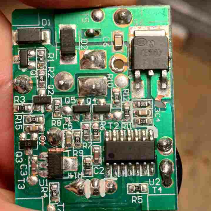

per prima cosa prendi un vecchio spazzolino da denti
e pulisci la basetta con alcol isopropilico, se non ce l'hai
puoi usare anche alcol a 90°aspettando che asciughi prima
di misurare i componenti.
Per testare quel mosfet al volo senza dissaldarlo
metti il tester su prova diodi e misuralo invertendo
i puntali su tutti i pin

Scusami , per esempio quel mosfet come dici devo misurare i tre piedini e che valore dovrei ottenere
nitro52
nitro 52
Messaggi: 580
Località: 20 Km da varese
Re: Aspirabriciole
Messaggio da nitro 52 »
Allora misurazione del mosfet quadrato nero
Pin esterni puntale nero puntale rosso -250
Puntale rosso puntale nero 471
Primo pin pin centrale nero rosso 255
.. rosso nero -150
Pin centrale 3°pin nero rosso -284
Rosso nero 791
Il pin centrale non è saldato è solo un pezzetto che fuoriesce è normale?

sembrerebbe che non è in corto ma per essere sicuri che sia
buono bisognerebbe dissaldarlo, il pin centrale è corto perché
è in comune con l'aletta posteriore saldata sulla scheda

Il problema che dissaldarlo , almeno per me , corro il rischio di fare pasticci c'è altro modo di verifica
nitro52
Messaggi: 17898
Re: Aspirabriciole
purtroppo no, provare i componenti saldati sulle basette è
una prova empirica per determinare se sono in corto oppure
no..... :-?
quindi se non va probabilmente ci sarà qualche altro componente
difettoso.......... ma hai provato a pulire per bene la basetta ?

Si ho pulito con spazzolino e alcol isopropilico

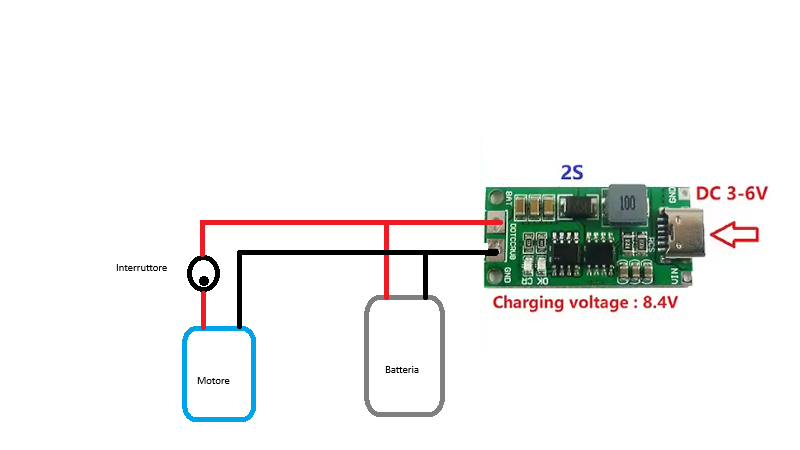

ok, in ogni caso ti allego lo schema di collegamento per modificare
l'apparecchio, quel modulo provvede alla carica e alla gestione della
batteria per evitare che vada in sotto scarica, poi se intendi modificarlo
ti mando alcuni link dove comprarlo

E' un MOSFET a canale N , provalo in questo modo:
Puntali su D e S. non deve esserci conduzione . Carichi il Mosfet mettendo il puntale mero su S e il rosso su G, togli il puntale rosso da G e mettilo su D a questo punto tra D e S deve esserci conduzione. Vedo che l'aletta è tutta annerita, probabilmente per difetto della saldatura ha sfiammato e essere questa la causa della fumata. se il mosfet risulta buono basta rifare la saldatura dopo aver pulito pista e aletta. Se hai dell flussante può essere utile.

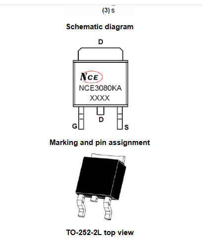

Enrico mi sa che la piedinatura è diversa .....
Immagine 2025-09-26 131916.png (30.03 KiB) Visto 2530 volte
per quanto riguarda la misura io metto il rosso al centro ed il nero a dx
se è attivo metto il nero a sinistra e rimettendolo a destra dovrebbe essere aperto

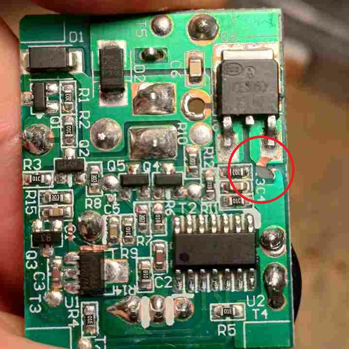

Allora Enrico ecco le misure
G D nero rosso 456 rosso nero -239
S G nero rosso -354
S D nero rosso -143
Allego scheda lavata con isopropilico e spazzolino
nitro52
Messaggi: 17898
Re: Aspirabriciole
ripristina quella pista cerchiata in rosso e prova senza toccare niente : Rolleyes :

mariobrossh ha scritto: ven 26 set 2025 1:20 pm Enrico mi sa che la piedinatura è diversa .....
Hai ragione Mario, ho invertito D e S. Di conseguenza anche la prova descritta non corrisponde.

mariobrossh ha scritto: ven 26 set 2025 3:52 pm ripristina quella pista cerchiata in rosso e prova senza toccare niente : Rolleyes :
Perdona la mia ignoranza , ma per ripristina intendi mettere una goccia di stagno sul piedino di destra del masfet segnato?
Devo rifare le misure come avevi scritto oppure ora non serve

Devi fare un ponticello tra le due piste.
