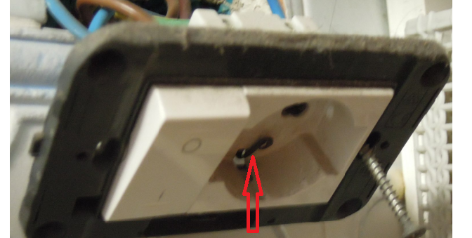

devi raddrizzare quel contatto di terra e riportarlo nella
stessa posizione dell'altro, altrimenti la spina non si inserisce correttamente

ho provato ma ritorna storto
ho provato a mettere una scarpetta con led di stato, ma non si accende la luce, pur non toccando la massa, visto che non è tonda

Stacca i fili dalla presa, portala in un negozio di materiale elettrico, ti fai dare una uguale e la sostituisci.

ENRICO51 ha scritto: ven 24 ott 2025 9:26 am Stacca i fili dalla presa, portala in un negozio di materiale elettrico, ti fai dare una uguale e la sostituisci.
costata 20 € :eek2:
come tolgo i fili dall'interruttore non sono avvitati

Stacca la corrente elettrica, individua una piccola fessura rettangolare sul lato dell'interruttore e inserisci, con cautela, un cacciavite sottile per far leva sulla linguetta interna e sbloccare il morsetto. Una volta che il morsetto si è sbloccato, puoi sfilare il filo.

ENRICO51 ha scritto: sab 01 nov 2025 12:08 pm Stacca la corrente elettrica, individua una piccola fessura rettangolare sul lato dell'interruttore e inserisci, con cautela, un cacciavite sottile per far leva sulla linguetta interna e sbloccare il morsetto. Una volta che il morsetto si è sbloccato, puoi sfilare il filo.
dove

max1mo ha scritto: sab 01 nov 2025 11:10 am come tolgo i fili dall'interruttore non sono avvitati
A me sembra che nelle foto si vedano le viti lateralmente all'interruttore per allentare i morsetti dei fili... sbaglio?
io parlo dell'interruttore
le viti sono sulla presa

Scusa, l'interruttore è quello a sinistra e la presa quella a destra?
Se è così sul filo blu si vede una vite, su quello marrone non si vede ma se ce l'ha quello blu ce la deve avere anche quello marrone.
