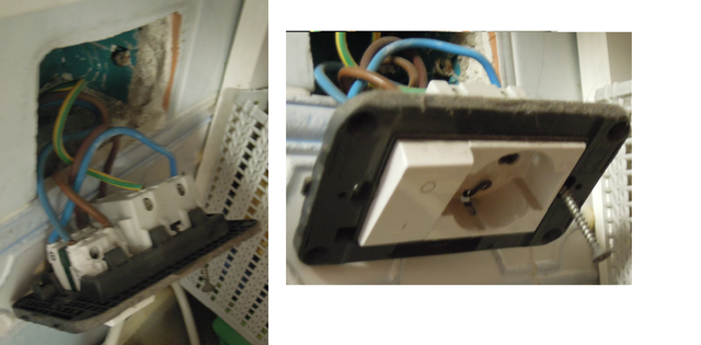

mariobrossh ha scritto: mer 22 ott 2025 1:43 pm ok allora va aperta e controllata, magari metti delle foto
eccole
Messaggi: 17616
Re: presa in area scomoda, non funziona
intanto nella foto di destra si vede il contatto della terra piegato,
per prima cosa devi misurare col tester in modalità corrente alternata
se ai capi dell'interruttore bipolare arriva tensione e se esce , quindi
metti i puntali sui fili marroni e azzurro da un lato e poi fai la stessa
cosa dall'altro provando, di volta in volta a schiacciare l'interruttore,
se la tensione esce bisogna controllare la presa, se i fili sono ben stretti
nei morsetti ecc., se non funziona la presa è da cambiare

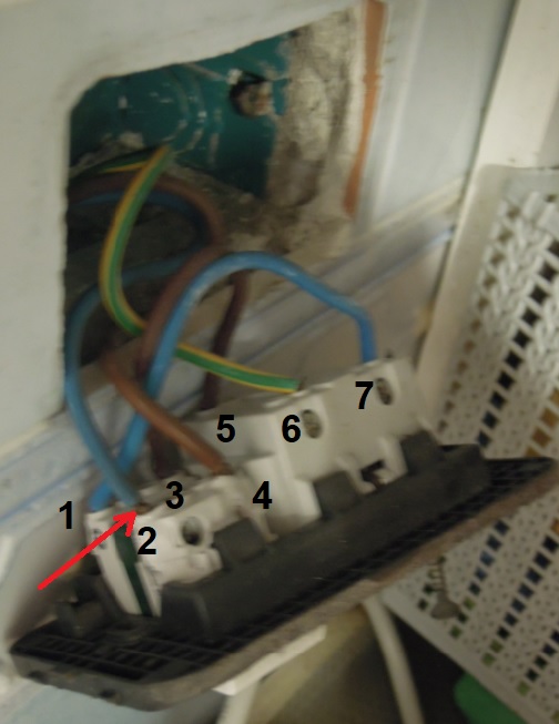

max1mo
Messaggi: 469
Messaggio da max1mo »
ok, allora controllo nei punti di contatto (freccia rossa) giusto ?
misurando 2-4 che entrano nell'interruttore
e 1-3 e 5-7 accendendo e spegnendo l'interruttore
Se c'è tensione, tolgo la corrente e serro meglio i fili
Messaggi: 17616
esatto
Messaggi: 2354
Prova a raddrizzare quel contatto di massa piegato, notato da Mario, magari è solo quello che impedisce il corretto inserimento della spina.
Puoi fare una foto migliore dei fori della presa, mi pare ci sia qualcosa di anomalo.

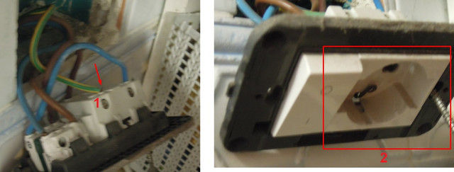

max1mo
Messaggi: 469
ENRICO51 ha scritto: gio 23 ott 2025 10:12 am Prova a raddrizzare quel contatto di massa piegato, notato da Mario, magari è solo quello che impedisce il corretto inserimento della spina.
raddrizzo, togliendo la corrente, questo al punto 1 ?
foto migliore della 2 ?
Messaggi: 2354
1 non è un problema, bella foto frontale di 2.
max1mo
Messaggi: 469
ENRICO51 ha scritto: gio 23 ott 2025 10:41 am 1 non è un problema, bella foto frontale di 2.
foto migliore nel pomeriggio
non ho capito quale contatto raddrizzare
