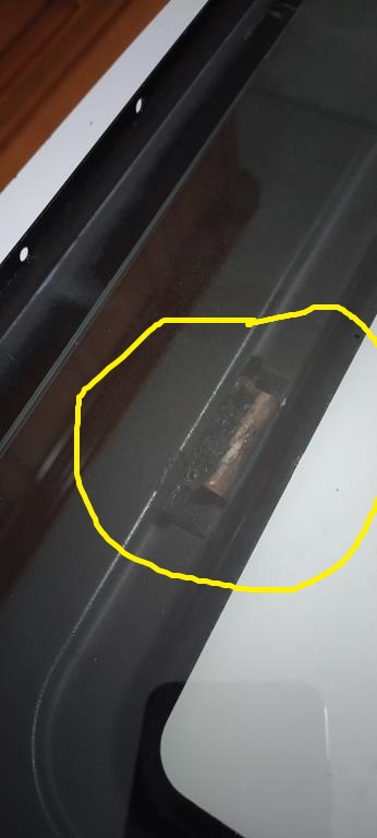

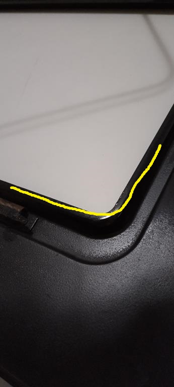

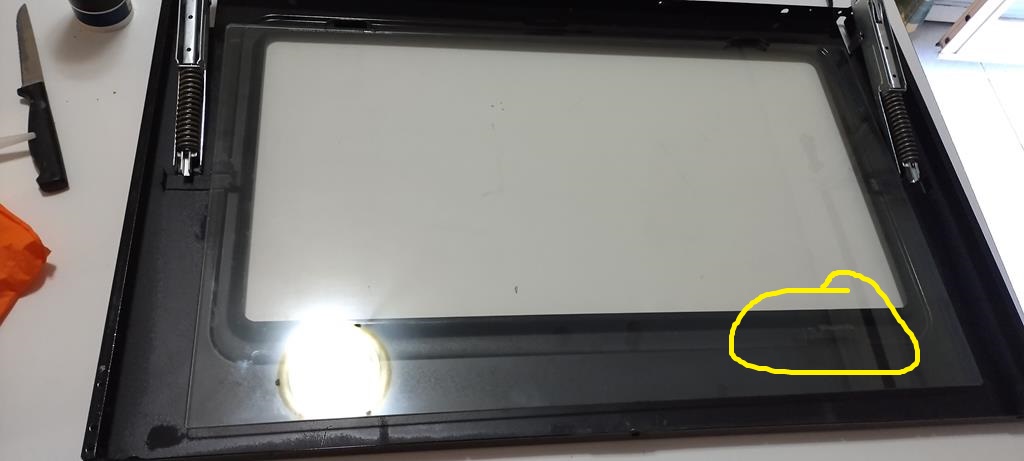

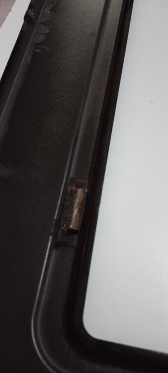

Dal manuale di gbell sembra propio cosi,ma non si capisce dove si attaccherebbe e che servono quelle ''dune'' laterali ...dentro la guarnizione cè un'anima di tondino metallico.Ora,il vetro(che è quello originale per giunta,cosi lo avevano acquistato in negozio)è più grande della sede dove andrebbe messo,anche per questo hanno incollato due parti del vetro,piegando due lamelle(vedete le foto cerchiate in giallo qui sotto).Quindi a questo punto sorgono due domande:
-metto il silicone al alte tempearture(ho preso questo https://www.ebay.it/p/1442441621)oltre che nei due punti gialli,anche sul controno del telaio(l'ho segnato nella foto con linea gialla)per tutto il suo perimetro o solo nei punti in cui lo avevano messo?cioè,se metto il silicone lungo il contorno del telaio,non ci dovrebbe essere dispersione di calore(la guarnizione sul telaio del forno,va bene e fa il suo compito)ma cè la possibilità che si frantumi il vetro?
-la guarnizione che ho preso,forse fa parte di un altro modello,cioè il mio modello è CP057GT,magari fa parte del modello CP057GT/1 o qualcosa del genere?sigle simili ma alcune cose divserse(ma dal manuale di di gbell risulta esattamente il mio stesso modello che porta la guarnizione)

il vetro è palesemente non suo,essendo fuori misura e non arriva a chiudere le 4 lunguette,ma solo due posso chiuderesi.Non sò che caspita hanno fatto,ne dopo mesi posso andarci(anche perchè ha chiuso).Ora,secondo te,se metto il sigillante tra il vetro e in tutti i punti in cui tocca il vetro sul telaio,succede qualcosa?cioè il vetro può scoppiare o rompersi o altro? : Rolleyes : : Rolleyes :

alla fine ho messo solo il silicone alta temperatura,sia dove era stato messo prima(le due linguette piegate)sia lungo il perimetro della cornice,dove il vetro toccava con il telaio.Ho lasciato asciugare due giorni(anche per far togliere la puzza)e sembra sia venuto bene(ho provato il forno per due volte con un paio di ore di funzionamento ogni volta,nessuna puzza o altro...dovrebbe durare cosi quanto il forno stesso.La guarnizione che ho preso non è servita.Per quanto riguarda i microinterruttori,anche se puliti tutti e cinque nello stesso modo che avevo descritto,ogni 2/10 danno problemi,quasi come prima.Diciamo che ''è stato risolto il tutto'' :oops: :oops: grazie mille a tutti
