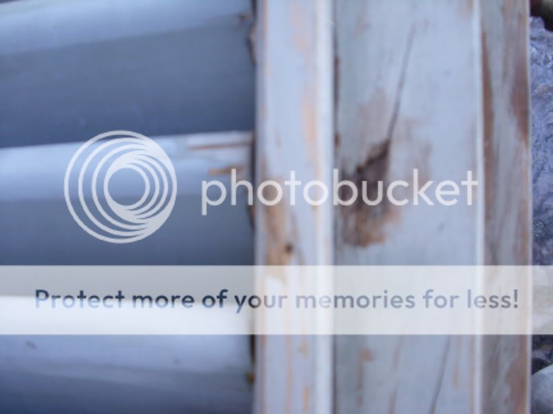

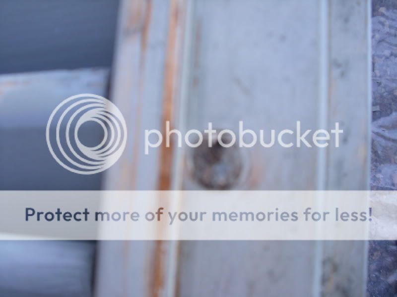

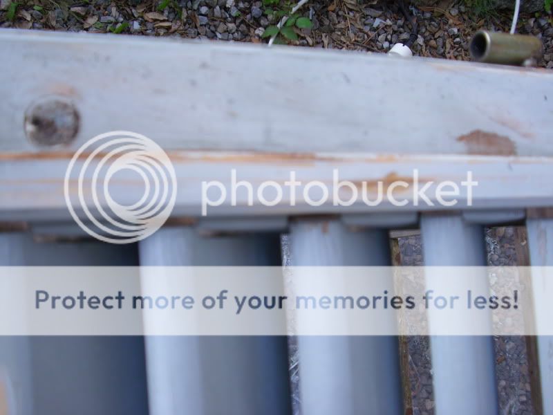

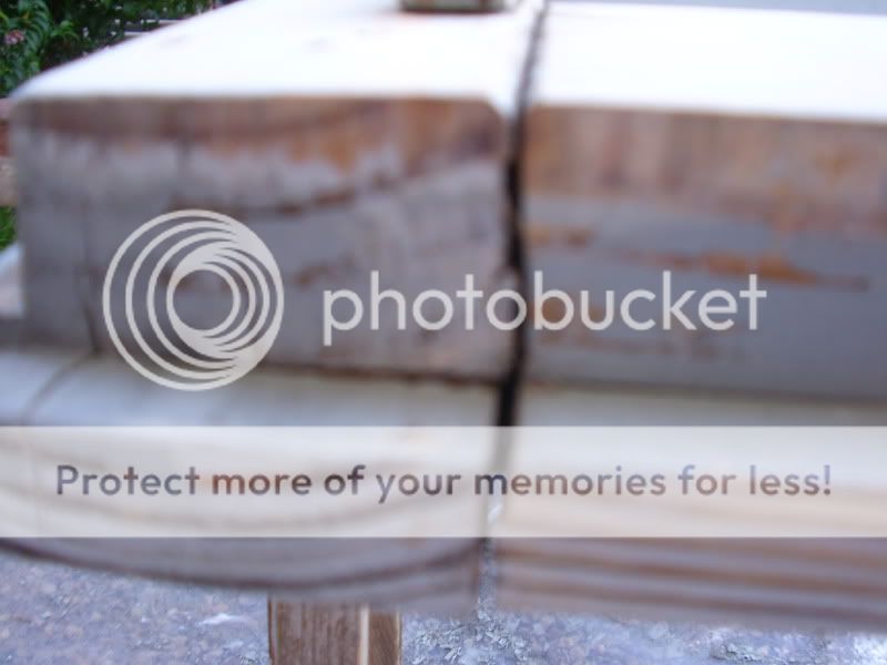

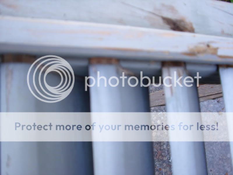

ecco le immagini
foto N. 1
foto N2
Foto N.3
Foto N.4
Foto N.5
Foto N.6
Foto N.7
Foto N.8
Foto N.9
Foto N.10
Foto N.11
non so se danno l'idea

ciao,sono d'accordo con tua moglie per due motivi:1)il lavoro finale sarà sicuramente migliore di quello fatto carteggiando,perché nessuno ti garantisce che la vernice rimasta,il prossimo anno non inizi a spaccarsi.2)hai presente quanti Km di carta abrasiva ci sarebbero voluti?La vernice,dopo un po' si scalda e si ammorbidisce impastando in fretta la carta abrasiva,senza calcolare gli ettolitri di olio di gomito.....:una fatica enorme,per un risultato,che non avrebbe premiato lo sforzo fatto.Per le stuccature(mi sembra di vedere buchi),puoi usare una resina bicomponente(forse è quella che dice ichnos,o un prodotto simile)che quando è asciutta si può levigare, colorare e fresare.Ti ricordo infine per gli incollaggi,la colla resistente all'acqua.Buon lavoro,Pino

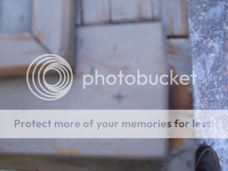

allora ora che avete visto le foto, posso incominciare a chiedere di nuovo,
sperando che vi sia rimasto ancora un residuo di pazienza.
Adesso ho messo i numeri nelle foto per raccapezzarsi meglio.
N.2 Si vedono molto bene le stecche che sono staccate dai bordi. Però
ho misurato il parallelismo dei montanti e non c'è tanto male come potrebbe sembrare, giusto un paio di mm. più larghi al centro
Per cui deduco che tutto quello spazio deriva dalla stecca che si è ritirata. Per cui non gli posso fare niente.

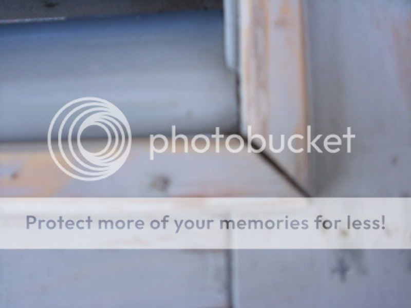

N.3 Si nota un bel nodo ma anche quello sdopo verniciato non si vede più niente

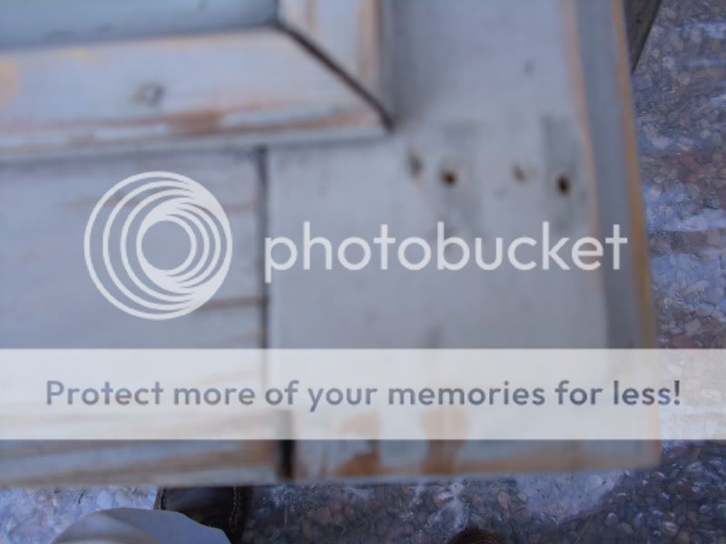

N.7 La macchia scura è una buchetta profonda circa 2/3 mm e anche per questa dovrei risolvere con lo stucco.

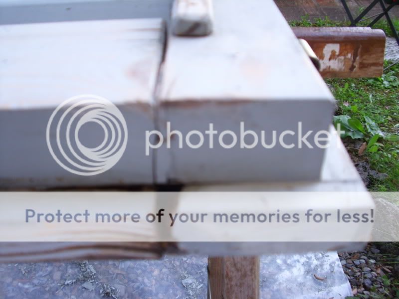

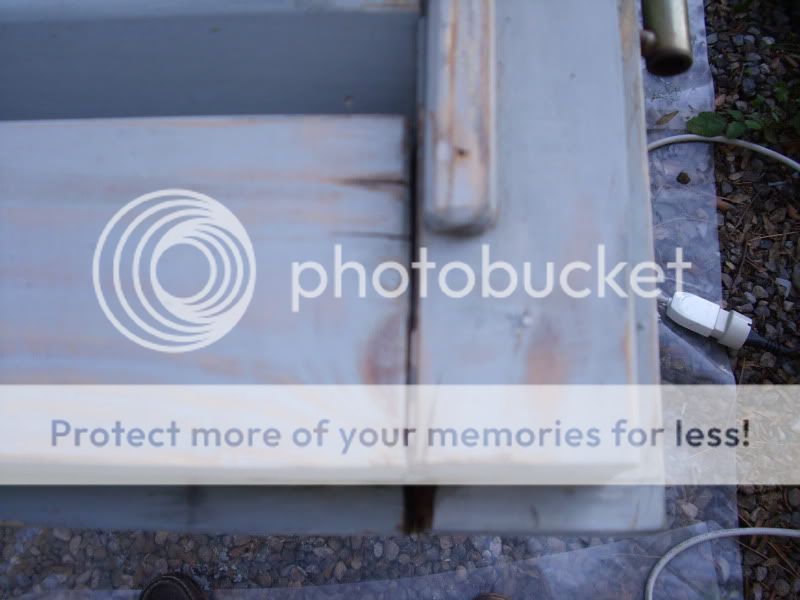

N.9 Si vede il montante dal sotto che è allentato, ci saranno 2mm
Però qui vengono le dolenti note: guardando bene la figura 10 sul montante sulla sua destra si nota un chiodo a croce che presumo blocchi
il tenone con la mortasa. E sulla sinistra lo stesso.
A questo punto chiedo: se voglio ristringere i montanti sulla fascie devo mettere 2 morsetti uno per fascia, pero se prima non tolgo la chiodatura
suddetta come faccio a stringere?
E poi ancora: questi chiodi a croce come faccio a levarli se non sono passanti di sotto? se fosse stato così li avrei potuti levare, incollare, poi mettere i morsetti e dopo rinchiodare.
Ma cosi?
Sempre nella 9 si vede che il sotto del montante come dice ichnos è un pò marcito. Il vuoto sara sul centimetro profondo due. Cosa mi conviene fare: mettere solo lo stucco, oppure allargare ancora per levare tutto il marcio e poi mettere un tassello incollato?
Comunque adesso mentre sto eseguendo la prima fase di sverniciatura, mi sto preparando per la fase successiva quella strutturale di ritrovare la quadratura.
Il consiglio di tarlo61 a questo proposito di fare dei tagli sul tenone e inserirci dei cunei non è percorribile essendo il tenone non passante.
Allora come posso fare? Come ho detto prima i chiodi che uniscono tenone e mortasa non sono estraibili, eppure se non levo quelli non posso neanche stringere mettendo nello spazio fra i due la colla. E poi non credo che la colla sarebbe sufficiente ritenere tutto in squadra. O no?
L'unica cosa che mi viene in mente per togliere i chiodi è forarli ma mi pare assurdo. Ci deve essere un altro sistema. Oppure c'è qualcosa che mi sfugge?

per la n°2,se chiudeva senza problemi,la puoi lasciare così,per i chiodi,li puoi forare o estrarre con molta pazienza con un paio di giraviti,un punteruolo,oppure se ai quattro angoli fai dei piccoli fori,con una pinza a becchi,dovresti riuscire ad estrarli,al loro posto metterai una spina di legno e colla,il marcio è bene toglierlo tutto e sostituirlo con del legno.Ciao Pino
ciao quei chiodi a croce di cui parli si chiamano cavigli e fungono da spina sono stato messi per evitare che la spalla si sposatasse dalla base levarli è difficile dovrai forare col trapano ( solitamente sono in alluminio), vedo anchyen dale foto che per sopperire ai distacchi tra montate e base è stato aggiunto dello stucco ( va eliminato) se la persian con tale stucco chiudeva al suo posto devi mettere delle sfoglie di legno ed incollarle, pee quanto riguarde le stecche che ballano, forse è più un pregio che un difetto, la persiana ha possibilità di lavorare nelle stagioni evitanti filature e rotture, ciao

Per la mia esperienza, e da quello che si vede in fotografia, sicuramente quel pezzetto di montante mancante deve essere riportato scavando con lo scalpello sino a trovare legno buono. Le squadrette sono molto utili ma andrebbero incassate, sempre con lo scalpello. Prima di rovinare la persiana con buchi e cose varie proverei a vedere se serrando con i morsetti si riesce a stringere: se si è allargata dovrebbe tornare al suo posto, senza toccare i chiodi a croce. Poi una volta serrata provedi come ho già suggerito con cunei di legno e colla.
Se hai intenzione di mettere i cavilgi, rifletti sul fatto che se non hanno tenuto l'incastro fermo sino ad ora, non lo faranno poi, anzi peggio perche, se l'incastro si è ristretto per l'essiccazione del legno, deve essere allargato con dei cunei. I cavigli non sono un buon sistema di bloccaggio, utilizzato nelle produzioni di serie per la semplicità e soprattutto rapidità di relizzazione.......
Tutto il resto è risolvibile con lo stucco già indicato. Ognuno ovviamente ha le sue tecniche, ma devo dire che l'utilizzo di stucchi differenti, per la mia esperienza validissimi anche su legno ma non esposto ad intemperie, provoca inevitabili fessurazioni dovuti a dilatazioni differenti dei due materiali che favoriscono la penetrazione di acqua.
Se le persiane fossero mie, a parte quel pezzo di montante marcio da ricostruire, andrei solo di stucco.
Lo stucco impastato con la vernice tende ad avere un coefficiente di dilatazione simile a quello del legno.
Vedi tu ovviamente come ti trovi meglio ognuno ha le sue tecniche affinate sull'esperienza. La mia deriva da mio nonno e mio padre che almeno da almeno altre tre generazioni precedenti avevano bottega, ma questo non significa che sia quella giusta, la tencnologia oggi mette a disposizione dei prodotti ottimi ma che ho poco provato.
