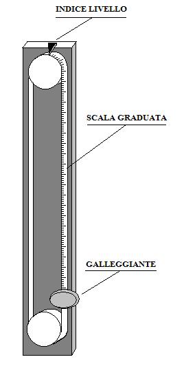

Il gruppetto di pensionati che frequenti, direi che hanno le rotelle che funzionano meglio delle nostre, noi figli della tecnologia pensiamo subito ad apparecchiature elettroniche, sensori, potenzimetri, circuiti...
I "saggi" invece pensano ad utilizzare galleggianti e scale graduate... più semplici ed economiche :oops:
Si potrebbe addirittura mettere su un asta due pulegge ai due estremi e far passare una cinghia (o una corda) circolare tra le due pulegge, un pò quello che si fa sulle aste portabandiera.
Ora se noi mettiamo un galleggiante al posto della bandiera... cioè su un punto della corda questo sara libero di salire e scendere facendo scorrere la corda sulle pulegge.
Ora basterà fare una scala graduata sulla corda mettendo un segno numerato ogni decimetro ed appoggiando l'asta nella cisterna fino a farla toccare sul fondo e guardando sulla puleggia all'altro estremo a che numero sulla scala è arrivato sapremo l'altezza del galleggiante e quindi il livello del liquido.... :) Semplice no?

Come avevo promesso, sono tornato dalla mia (troppo breve) vacanza sul Lago Maggiore (sono posti bellissimi!) e non mi sono dimenticato di fare un disegno (non propriamente tecnico, non sono stato mai molto bravo nei disegni tecnici) di come ho interpretato l'idea proposta.
Vorrei sottoporre quindi agli "Ingegneri del Caffè Dante" questo progetto per una "Sonda per la Misurazione del Livello di Liquido in una Cisterna".
Il progetto, essendo frutto di una ricerca congiunta e di cooperazione attiva tra i pensionati che frequentano il bar di Dante e gli appassionati che frequentano questo forum, non è coperto da brevetto e pertanto chiunque voglia utilizzarlo come spunto per farne ciò che vuole è libero di farlo :D .
Il progetto è il seguente:

il progettino è decisamente interessante, complimenti al capitano che ha saputo tradurre :idea: dei pensionati del caffè Dante.

il progetto cosi disegnato ha suscitato parecchio entusiasmo qui al caffè.
complimentoni al nostro capitano per il lavoro tecnico che ha saputo svolgere e per l'impegno che ha saputo portare a termine.
qualcuno a proposto di stamparlo e appenderlo qui dietro la parete del bancone del bar, ma senza aver prima apportato una piccola ma importante modifica.
trattasi di un contrappeso che faciliti lo scorrimento della fettuccia graduata durante la salita e la discesa del galleggiante in fase di riempimento del pozzo.
il Tony sostiene che sia di fondamentale importanza specificare il peso del contrappeso e del galleggiante.
ossia il galleggiante dovrà pesare il doppio del contrappeso.
calcoli eseguiti a intuito dall'ing.Tony
