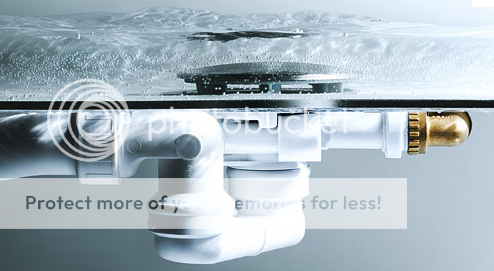

Lamkirads ha scritto:E' collegata solo la vasca alla scatola sifonata, che passa a fianco del wc, così:
Il fatto è che sembra tutto libero!!
Mi immagino che lo scarico della tua della vasca possa assomigliare a quello della foto sotto. Se hai costatato che il tubo è libero si può ipotizzare che l'ostruzione possa essere nel collo d'oca della piletta. Il problema sarà come fare per accedervi... forse provare con un aspiratore potente??
