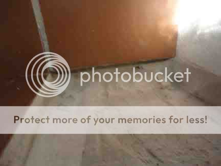

Come dice il detto " la notte porta consiglio", mi sarebbe venuta un altra idea che potrebbe salvare capra e cavoli. Con questo nuovo metodo si eviterebbe di forare il moncone, usando però sempre la tecnica dei rinforzi, oltre naturalmente all'uso della colla epossidica.
Si tratterebbe di questo: invece di mettere le anime dentro il moncone, metterne due ai lati... usando come appoggio, da una parte la mattonella a sx e dall'altra il muro della scala.
Ho fatto uno scarabocchio per rendere meglio l'idea:
Lo schizzo è chiaramente uno schema di principio... poi si tratta di stabilire bene le modalità della messa in opera di tali rinforzi. Difatti, nel muro, per esempio, occorrerà fare in modo che il sostegno vada a prendere non sullo scialbo ma nel sodo del muro. A questo scopo potremmo fare in quel punto, uno scasso nel muro, riempirlo di cemento e, poi, fare l'incassatura per la spina direttamente su questo. E a quel punto la raggiatura può essere al filo del muro, come si vede ne disegno.
Un altra possibilità, sempre in quel punto, potrebbe essere di murarci direttamente una staffa che sporgesse la misura sufficiente ad impegnarsi
alcuni mm nella scanalatura eseguita sul lato dx del moncone.
Naturalmente, se mi fosse sfuggito qualcosa, non fate riguardi con critiche o migliorie.

Capisco le tue perplessità... ma l'idea non era di fare i semicerchi con il trapano, ma usando il dremel con una fresa sferica... In fondo si tratta solo di
pochi mm di profondità. In più, seppur sempre un lavoro da certosino, si può lavorarci comodi e in tranquillità. Basta un po di pazienza, provandoci spesso il tondino da inserirci e alla fine i due canali si fanno precisi quanto si vuole.
Poi, precisi per modo di dire... difatti poi tanto c'è la resina che riempie tutto.

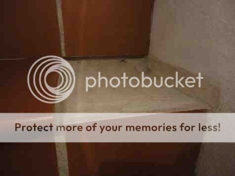

Non ho potuto fare una rassegna fotografica completa in quanto non ero in casa mia...
Comunque ecco una foto dove si nota bene lo stacco. Avrei potuto fare anche di più per mimetizzarlo ma si sarebbe visto comunque ed allora.....
Per la colla non ho usato la bicomponente ma questa: espressamente consigliatomi dalla ferramenta perché avevano avuto modo di provarla in uno scalino del loro negozio ed gli aveva funzionato alla grande...
http://www.uhubostik.it/upl/originals/c ... 470251.pdf
Per quanto riguarda i rinforzi laterali, in corso d'opera ho modificato un po l'idea: non ci ho messo i filettati di 8 ma ho semplicemente usato una cartuccia di ancorante chimico.... In pratica invece di avere il ferro, dentro le traccie ho la resina.
Alcuni problemi, invece, l'ho incontrati nella muratura della mattonella con la colla. Come temevo, non ce l'ho fatta a far forzare la mattonella sull'alzata verticale... e addirittura, alla fine, mi è rimasta un'asola di circa 2mm... Però, poi, ho riempito tale lo spazio con la resina chimica e adesso anche l'alzata dovrebbe avere il suo appoggio in basso.
Certamente se mi dovesse ricapitare un altra volta alcuni errori pratici dovuti all'inesperienza non le rifarei... però come si dice: nessuno nasce imparato.
Fra un paio di giorni, quando leveremo le protezioni e ci passeremo sopra capiremo se ridere o piangere....
