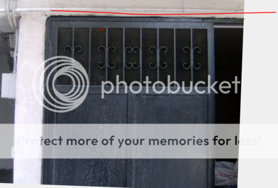

Devi controllare anche se la cornice sopra, dove forza la porta, è diritta od è avvallata.
Qui ti ho segnato su una tua foto come non dovrebbe essere:

si hai ragione,l'avevo presa la misura a bolla ma non te lo avevo detto,cmq lo vedi anche dalla foto che ti ho messo ora che il telaio di sopra è tutto parallelo al muro,l'anta invece come vedi nelle foto precedenti è inclinata in senso antiorario.Oggi mi sono messo di pazienza è ho rimosso tutto lo stucco vetroresina che avevo messo nell'intercapedine tra lamiera e profilato dell'anta(che poi avevo pitturato di nero),poi ho tolto tutta la ruggine che vedevo e quel ringonfiamento enlla parte bassa lato interno e ho inondato il tutto con convertitore di ruggine liquido.Mannaggia,sè avevo e sapevo usare la saldatrice in mezza giornata risolvevo penso il tutto,tagliavo il profilato di sotto,ne saldavo uno nuovo,poi rompevo il pilastro esternamente e internamente epr ricavare un pò di fessura e con martellate riportavo il telaio laterale in paro..ma chissà sè sarebbe fattibile.Cmq fammi sapere cosa potrei fare adesso e sè è tutto chiaro.:)
