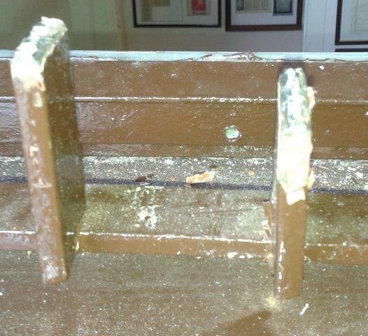

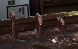

Ma che ferro devo usare per evitare questo?
Tagliate come il burro... :o :o :o

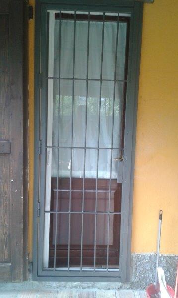

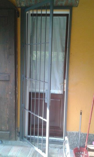

Ecco il risultato.
Ho preso le misure, ho fatto il diisegno e mi sono fatto tagliare tutti i pezzi, poi ho cominciato a saldare...
come vi sembra?

Re: Costruzione inferriata
non sono un esperto del settore ma se chiude ed apre bene credo proprio che
tu abbia fatto un buon lavoro
Va benissimo , ma i rombi ?
Alloraaa,
Adesso che vedo dal monitor un paio di richiami te li devo fare : : Chessygrin :
Capisco che sei alle prime armi ,
ma hai totalmente cambiato il progetto iniziale , ma non di poco ! In tutto e per tutto .
e tutti i profili che mi hai fatto postare e spiegare ?
E le barre di tondo lavorate dove sono?
E la serratura di sicurezza ?
Mha ! Non ho parole ! : : CoolGun : : Chessygrin :
Poi volevo dirti per un futuro, che le cerniere vanno messe , una centrale e le altre due ad una ventina di cm dai punti estremi.
E una maniglia sulla serratura sarebbe stata comoda .
Comunque la prossima volta andrà certamente meglio .
ciao : Thumbup :

Ho optato per un progetto un pò più semplice,
la prossima volta mi impegnerò di più
: Sorry! :
