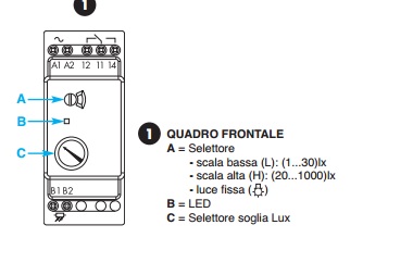

Per quanto riguarda la regolazione, il selettore piccolo sopra ,dal manuale, deve avere 3 posizione
L= bassa sansibilità
H= alta sensibilità e una terza posizione per la taratura.
La monopola grande serve come regolazione soglia di luminosità.
Generalmente si usa la reg. L ,da 1 a 30 Lux, e poi si regola la soglia con la monopola grande sotto.

Per tornare al crepuscolare:
- Immagine.jpg (20.16 KiB) Visto 4453 volte
