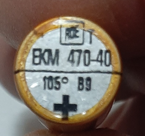

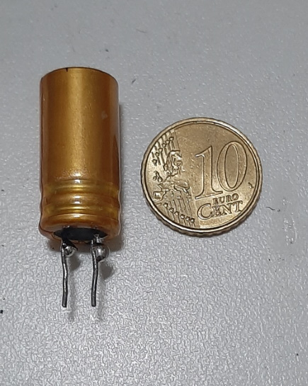

A dire la verità non me lo spiego neanche io. Difatti, prima di montare il condensatore che avevo trovato, l'avevo anche provato con il tester per condensatori e mi era sembrato non arrivasse neanche a 6 micro farad. Ma di sicuro per la fretta di provarlo ho preso un abbaglio e era molto più potente. Però che si sia bruciata la lampadina ci può stare ma non lo strumento. Magari poi è stata solo una combinazione e ci sta che si sarebbe guastato comunque... chissa...
Comunque ecco le foto del condensatore e dello strumento:

mi sa che hai messo un condensatore da 40 volt al posto del 400 ......... :lol:

mariobrossh ha scritto: lun 19 feb 2024 6:46 am mi sa che hai messo un condensatore da 40 volt al posto del 400 ......... :lol:
concordo 470µF 40V!
