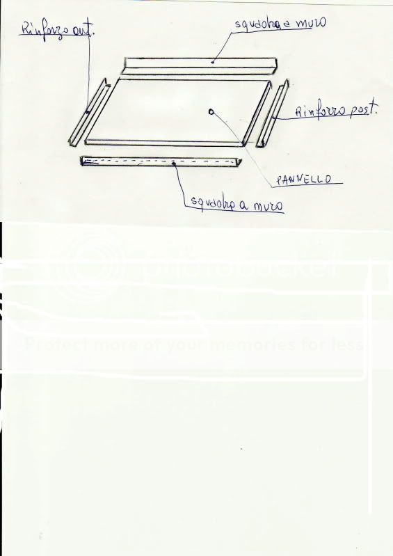

scusa se ci ho messo tanto,ma ho avuto impegni che hanno assorbito il poco tempo a disposizione.Come vedi non ho un tecnigrafo,ma spero che si capisca abbastanza.Ciao e buon lavoro,Pino
Dimenticavo,per il piano di multistrato,ne ho uno quasi come il tuo,90x150x18 mm di spessore,l'ho posizionato come nel soppoalco e ci sono salito sopra.Io supero i 100,e il piano ha fatto una leggera flessione.....,se poi ci metti delle tavole di traverso(nel disegno sono tre,ma ce ne vogliono almeno sei),sono convinto che regga anche 200kg

grazie giuseppef per lo schema. appena posso mi metto subito all'opera.

Allora è molto semplice, immaginiamo di aver messo già i due angolari al muro e poi immagina di appoggiarci sopra il pannello di multistrato.
A questo punto, come giustamente molti hanno fatto notare, avrai nella
parte centrale pochissima resistenza alla flessione.
Per dare maggiore rigidità al pannello immagina di avere due altri pezzi di angolare (ferro a squadra) simili a quelle gia fissate al muro come spessore, ma come altezza uguale allo spessore del pannello.
Per cui abbiamo detto che il pannello l'hai già messo sopra, e visto che ha quattro lati, due appoggieranno sugli angolari fissi al muro e ti rimangono così due lati quello che avrai davanti a te e quello in fondo.
Allora prendi gli angolari di rinforzo e li fissi sulle due testate che si è detto, in modo tale che alla fine i quattro angolari visti dal sotto formino una cornice con quattro lati, tipo un quadro.
In questo modo il pannello nel punto con i rinforzi a squadra avrà una resistenza a flessione pari a quella del pannello + la resistenza della squadra di ferro.
Questa mi pare una cosa semplice e in linea con i tuoi intenti.
Se ce la faccio provo a farti uno schizzo, comunque prima dimmi se è chiaro così, perchè come disegnatore lascio molto a desiderare.
Ciao Giovanni

Si parla di profilati in ferro che si trovano in barre di varie misure e spessori.
Esiste il ferro a squadra che è l'angolare di cui stiamo parlando, poi il ferro a L, poi il ferro a T e via dicendo.
Comunque ho provato a fare uno schizzo dimmi se ora la cosa è più chiara.
http://i383.photobucket.com/albums/oo27 ... ppalco.jpg

Non ti preoccupare per questo, quando gli dici ferro a squadra capisce subito. Però l'importante è che sia soprattutto chiaro a te, altrimento come fai a fare i disegni?
Poi capisco che il disegno che ho fatto io non si veda bene il dettaglio, però per esempio se guardi guello di giuseppef, gli angolari sono molto evidenti.
