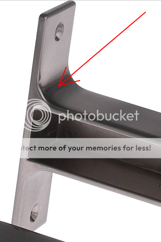

giovanni ha scritto:Io direi che vanno bene, anche se con quella raggiatura la mensola ti starà distanziata dal muro. ;)
in che senso starà distanziata?
Messaggi: 9800
Per raggiatura mi riferisco a quella che ti ho segnato con la freccia. Se ci appoggi la tua mensola sopra, questa
si fermerà dove inizia la raggiatura; a meno che, tu non scarichi la tavola in quel punto. ;)

giovanni ha scritto:Immagine
Giovanni, non vanno montate così, la mensola va inserita nella cava.
Se apri la seconda immagine in alto a sinistra del link si vede.
Ciao a tutti.....Carlo
esatto! la mensola si incastra quindi non c'è nemmeno bisogno di forarla
Messaggi: 9800
Chiedo venia... :oops: abbaglio madornale. :D

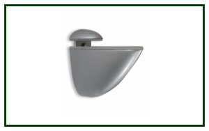

girando al leroy merlin ho trovato dei poggia mensola di questo tipo :
ho notato che sono abbastanza economici e si fissano con una vite sola (quindi senza troppi problemi per forare il muro)
vorrei chiedervi se sono ugualmente efficienti per il tipo di mensola che vorrei mettere dato che ho l'impressione che non riescano a reggere una mensola con un diffusore.
cosa ne pensate?
grazie
Messaggi: 17735
posso anche sbagliarmi ma a me sembrano dei reggimensole per vetri
in ogni caso credo che possano andare bene per mensoline non più
profonde di 15 cm, sempre che si aprano per almeno 15 mm

Messaggio da theberto »
non saprei dirtelo con certezza ma potrebbero essere per vetri.
dato che nel reparto in cui le ho viste c'erano principalmente ripiani in vetro.
non esiste una soluzione analoga per legno?
magari con la possibilità di reggere legni di 2/2,5cm di spessore?
mariobrossh ha scritto:posso anche sbagliarmi ma a me sembrano dei reggimensole per vetri
oggi ho acquistato 2 coppie di reggimensola di quel tipo, per mensole di legno con portata max 25kg e che reggono mensole fino a 2,5cmx25cm x 50cm quindi perfette per il mio scopo.
ora devo solo preparare i piani e montarle.
ho un solo dubbio: sul retro della confezione dice che sono per muri in calcestruzzo, io credo che il mio muro sia in mattoni forati e da uno strato di calcestruzzo.
vanno bene lo stesso?
grazie
