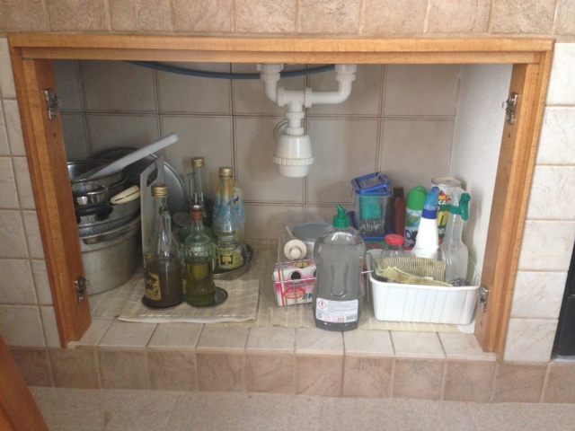

Bravissimo, davvero un ottimo lavoro, però facci vedere qualche dettaglio in più, ad esempio
come hai fissato le antine del sottolavello o il pensile ad angolo con le antine aperte ed il
portarotolo, di nuovo complimenti : Groupwave : : Thumbup :

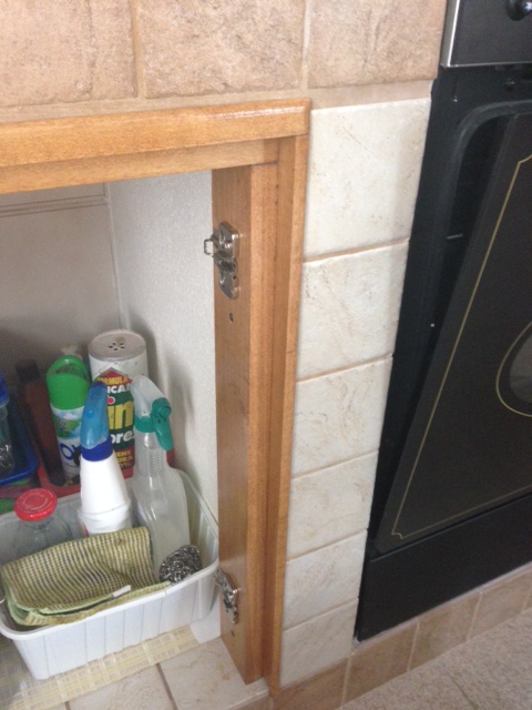

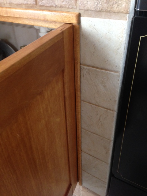

buongiorno..... ho fatto un pò di foto nel dettaglio!!! Ovviamente non fate caso al caos che c'è dentro!! Il portarotoli non ancora lo faccio, troverò il tempo di farlo (speriamo)
in primis metto il dettaglio del sotto lavandino!! avevo rifilato i bordi e smussato tutto, messi i montanti interni, fissato le cerniere e piazzato le ante

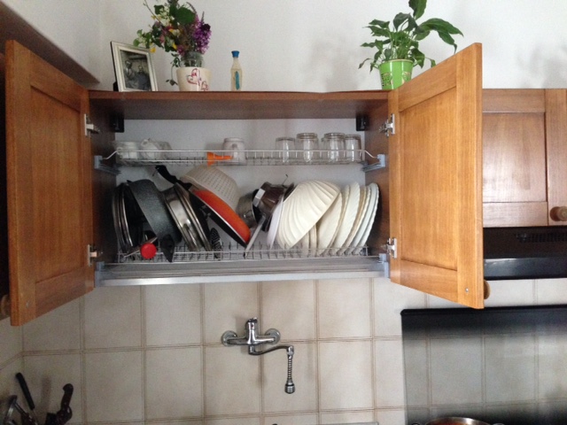

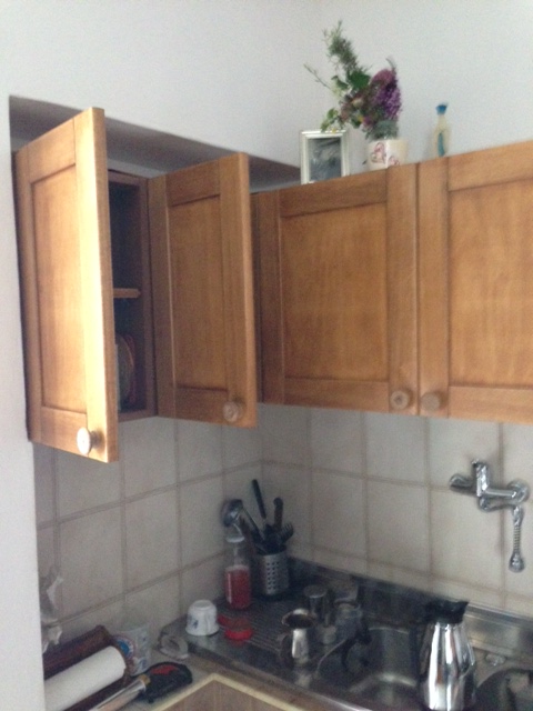

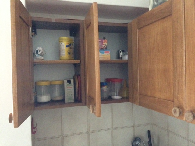

e questi sono i pensili aperti
PS: non fate caso neanche ai pomelli....ne ho riciclati alcuni della cucina della vecchia casa, stano in buono stato (legno parlando) devo solo dargli una rinfrescata a tinta

Re: Costruzione pensili cucina
perfetto molto ben fatto, l'unica cosa che non mi piace sono i pomelli ma è solo una questione
di gusti personali :P

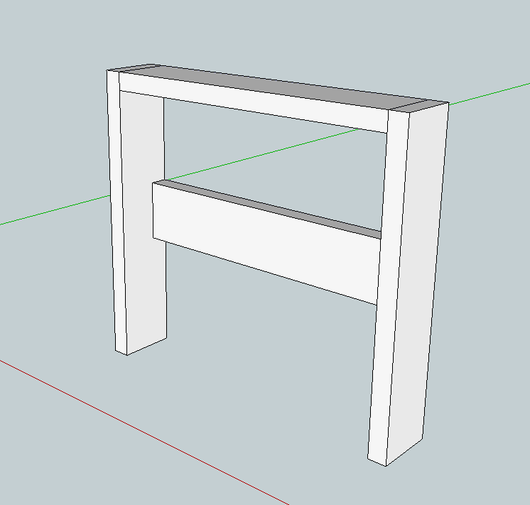

mario come porta rotoli che consigli?? ovviamente la fresatura è uguale alle mensole....pensi che 3 pezzi messi a C vadano bene?

e no senza un rinforzo posteriore tende ad aprirsi meglio qualcosa de genere

non vorrei fare una cosa troppo grande....avevo pensato ad una cosa del genere Immagine o così...semplice e pratico Immagine

tutti e due molto belli può darsi che siano di plastica rivestita perché non è facile riuscire a farli
senza che col tempo si rompano specialmente con quegli spessori :?

pensi che si rompano 3 tavolette di toulipier da 2cm?? e chi lo rompe :D è un legno, morbido da scolpire ma molto resistente... io penso che 2 o 3 spine ben serrate, non lo fanno muovere...almeno credo :D volendo dietro potrei anche scavare e mettere una laminetta che regge il tutto con delle viti, tanto va incollato al muro o avvitato sotto il pensile ;)
ovviemente i bordi saranno fresati come le mensole e mensoline, quindi anche se viene una cosa squadrata l' effetto si nota meno, anche se farei piuttosto le "punte" arrotondate (ma questo è un gusto mio personale)

no non penso che si rompa il legno ma che possa cedere nella giuntura quando le allarghi
per inserire il rotolo a meno che non lo fai con un perno passante
