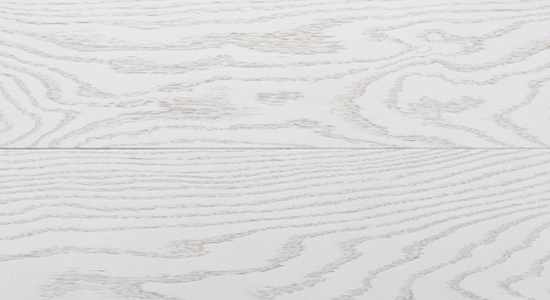

come antine, cosa potremmo realizzare? un qualcosa di più decorativo si può fare?? io volevo, come già detto, usare del lamellare di abete per sfruttare le venature, come trattamento utilizzo un mordente del colore che mi serve? devo fare una lucidatura??
una cosa del genere non mi dispiacerebbe che spessori di tavola?

Re: Costruzione pensili cucina
ma scusa se i cassoni sono bianchi come fai a metterci gli sportelli in legno ? a meno che non li
vernici di bianco con venatura a vista ma in questo caso l'abete non è molto indicato perché
oltre ad essere nodoso presenta anche le sacche di resina, l'ideale sarebbe farlo in listellare
rovere e poi verniciarle di bianco come in questa foto, per verniciarli puoi usare anche un
pittura murale tanto dopo vanno comunque verniciate con una finitura satinata o opaca
a seconda dei gusti, come spessore bastano anche da 18/20 mm
nelle giunzioni a che serve tanto non si vedonoPS: la stuccatura a mobile montato posso farla anche nelle giunzioni per coprire un pò o è sconsigliato?
