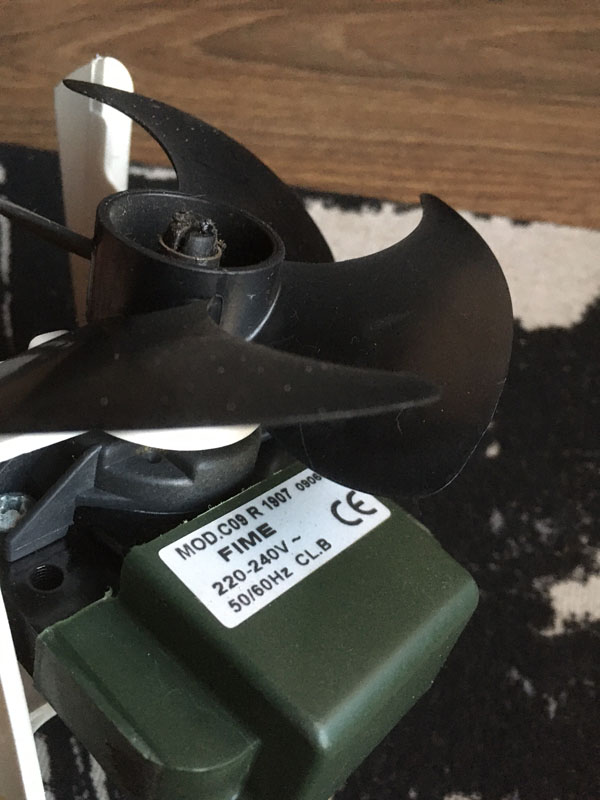

Smontata ventola frigo, che allego.
Non gira (come detto) a porta aperta e motore attaccato premendo il tasto di chiusura porta, vorrei capire intanto se è funzionale.
Dall'etichetta sembrerebbe essere alimentata a 220v, corretto? Quindi posso serenamente collegarla ad una presa?
Se non dovesse andare, c'è qualcos'altro che potrei provare o dev'essere sostituita?

Messaggi: 17879
Re: frigo Indesit Graffiti che mantiene temperature alte.
si funziona a 220 se non gira controlla che non sia bloccata
meccanicamente altrimenti va sostituita

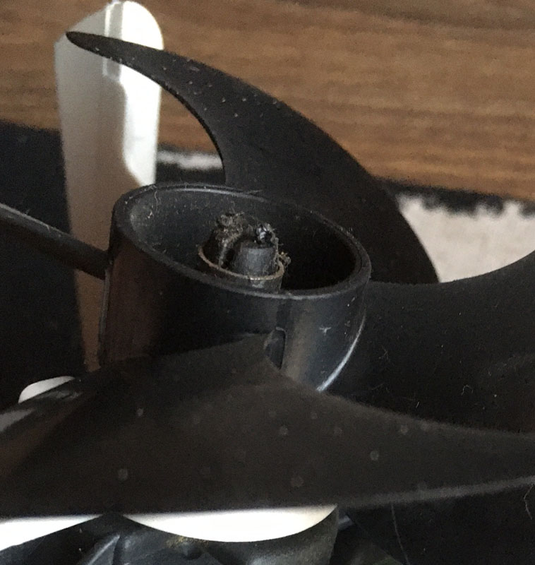

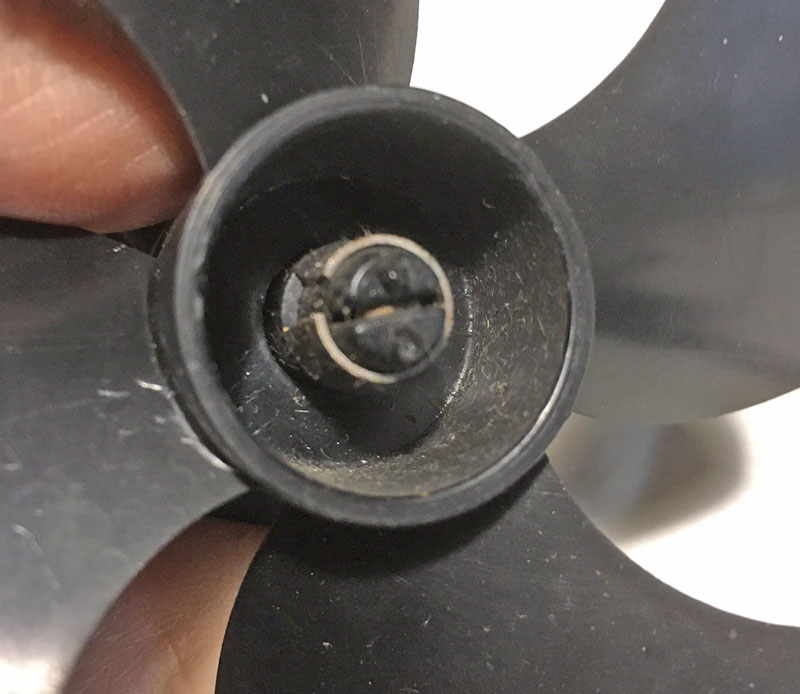

ho provato a smontare il motorino ma la ventola non viene via, non capisco che tipo di fermo ha. Qualcuno lo conosce?

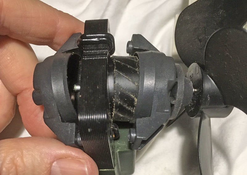

il motorino invece pare molto semplice: in pratica quel supporto nero una volta alimentato genera un campo magnetico che fa girare il motorino, non ci sono avvolgimenti nè altro. Per questo penso che se riesco a pulre e lubrificare dovrebbe ripartire senza problemi.
Ma se non tolgo la ventola pulire e lubrificare risulta complicato...

Messaggi: 17879
devi togliere quell'anello di ferro attorno all'alberino del
rotore ci vorrebbe una pinza come questa che lo allarga
altrimenti prova con una pinza a becco o con due cacciaviti
piatti a fare leva verso l'alto
aisenauer
Messaggi: 431
Messaggio da aisenauer »
più che un anello è una camicia, se ci fai caso nella foto è profonda circa 1 cm...
Red Max
Messaggi: 1729
Messaggio da Red Max »
L'avvolgimento (blocco verde) come dicevo è sigillato, è sufficiente che qualche spira sia andata in corto per assorbire tutto il flusso per auto-induzione.
Morale della favola si scalda ma non fa girare il rotore, con il tester non si riesce a misurare.
Le bronzine non necessitano lubrificazione, se magari ti funziona per un po' è solo fortuna e comunque dura poco.
