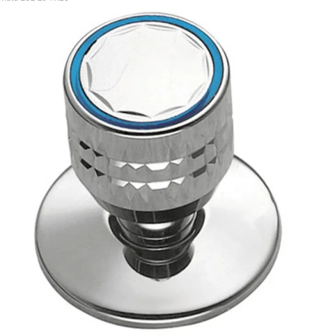

Ti metto due immagini, così ti rendi conto di come sono fatte e se ci sono nei tuoi bagni. Però, se non l'hai mai viste, ci sta che non ci siano proprio.
Chiave di arresto bagno.jpg (46.6 KiB) Visto 493 volte
Poi le puoi trovare anche direttamente con la manopola:

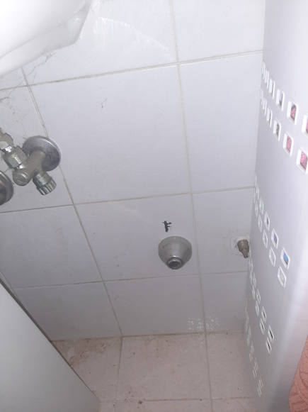

Si ora ho capito cosa sono grazie, ma sono sono raggiungibili essendo i bidet filomuro
Re: Limitatore di flusso introvabile per rubinetto modello Infinity a cascata
No... se ci sono devono essere distanti abbastanza dal bidet da potercelo mettere a filo muro. Quindi o non ci sono state messe, oppure ci è stato messo qualche mobile davanti. Se, difatti, guardi la foto del mio bagno vedrai che alla chiave di arresto dell'acqua calda ho dovuto togliere la borchia cromata perché mi batteva nel mobiletto a dx. Quindi, se non le vedi, o non ci sono proprio oppure ci sono mobili davanti che te le nascondono.
Controlla bene e poi riferisci. Comunque, se non ci fossero, devi per forza mettere i rubinettini sottolavello. E al bidet, dopo messi, basta che tu li regoli come ti serve una volta per tutte... poi lo rimonti e non lo tocchi più.
Del lavoro c'è sempre da farlo... ma sempre meglio che dover smontare tutte le volte le cartucce per cambiare il limitatore. ;-)
