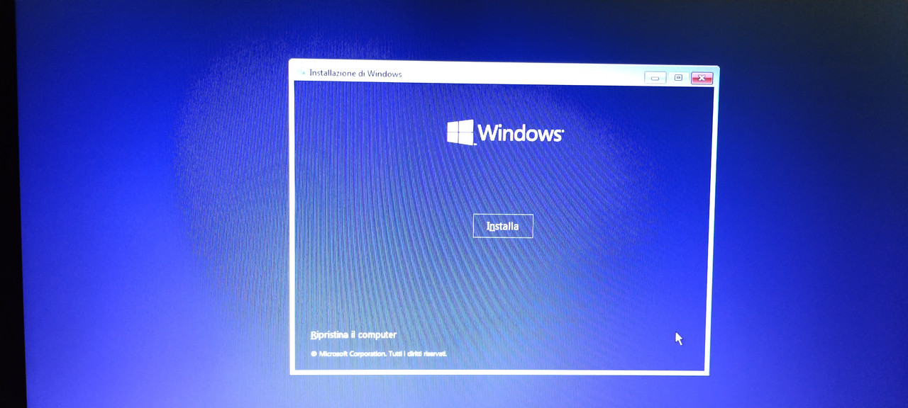

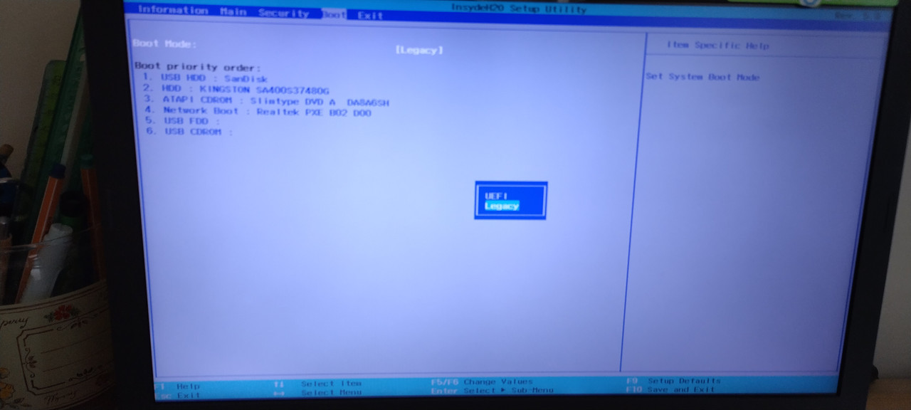

Lupo83
Messaggi: 3079
Re: No bootable device Acer E5-574g aiutooo
Messaggio da Lupo83 »

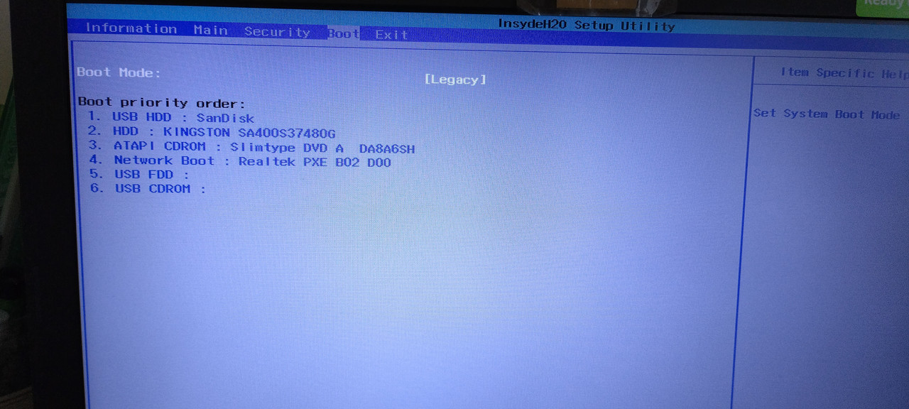

Ho scaricato win10 e messa nella Pennetta.Vado nel BIOS del mio PC e adesso mi appaiono queste finestre e non posso andare avanti nell'installazione.Significa che devo scaricare Windows 8 ?
Messaggi: 17878
la priorità del boot va bene
cambiare la modalità in UEFI in modo da poter in seguito aggiornare a Windows 11
n.b. non ti ho fatto scaricare prima Windows 11 perché non sapevo se il tuo pc era compatibile ;-)
p.s. se non si avvia vuol dire che non hai fatto come ti ho detto

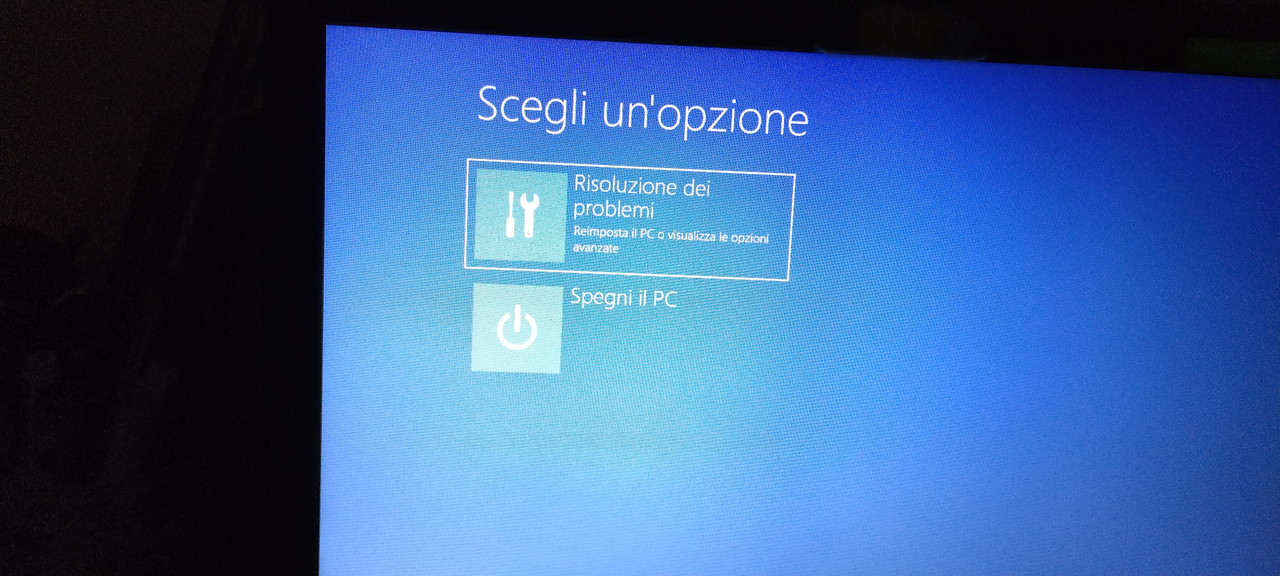

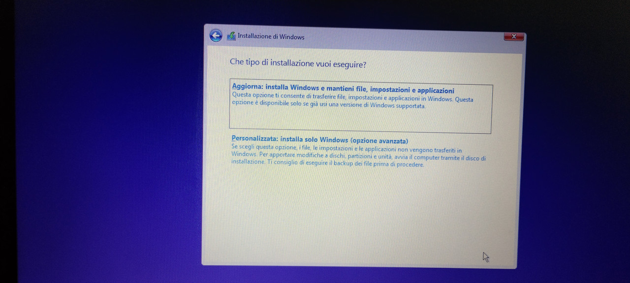

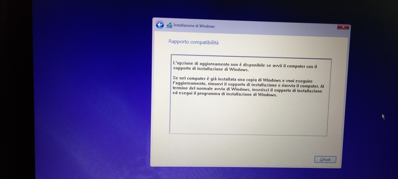

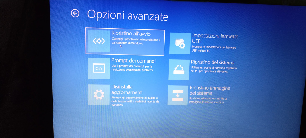

Lupo83
Messaggi: 3079
Allora,non ci sto riuscendo.Dopo aver messo Uefi,mi appaiono in sequenza queste schermate.Se faccio Inizia mi arriva a chiudere,se vado su Ripristina mi appare quello che vedi qui sotto
Messaggi: 17878
Devi scegliere personalizzata e quando si riavvia devi togliere la Pennetta
