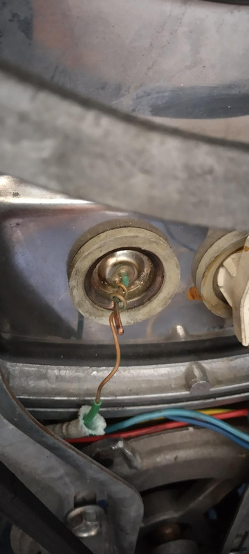

Il termostato sulla vasca lo devi controllare a lavatrice spenta , voglio sapere come risulta.
Per termostato sulla vasca,intendi quello in foto qui sotto o quello accanto con i due contatti faston?perchè sono in continuità entrambi,sia queli della sonda(ma deve stare in quel modo,sempre della foto qui sotto,la sonda?)che dell'altro(sarebbe il sensore temperatura?)
Devi eseguire dei lavaggi e controllare se si accende la lampadina , con i fili del termostato collegati fra loro .
ho provato con i due programmi che faccio di solito(2 e 8 ),con il 2 la lampadina si è accesa,con il numero 8,per tutto il tempo(è un lavaggio più breve)non si è accesa la lampadina. : Rolleyes : : Rolleyes :

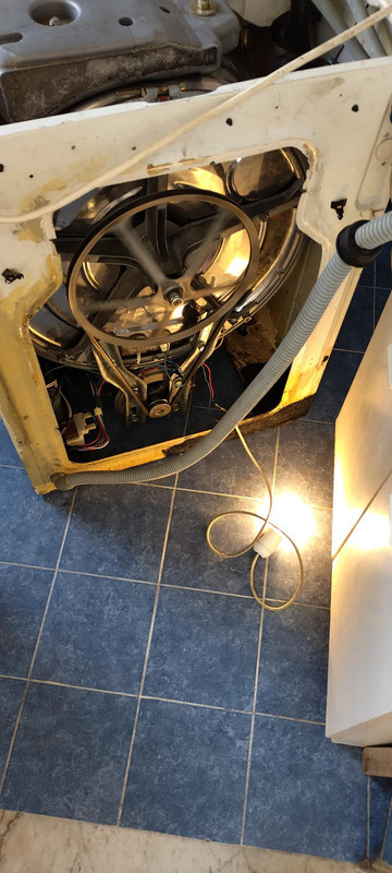

e fa anche questo ''ballo'',dei video qui sotto(ammortizzatori sostituiti con nuovi)
https://uploadnow.io/files/6mCrhPG
https://uploadnow.io/it/share?utm_source=6mCrhPG

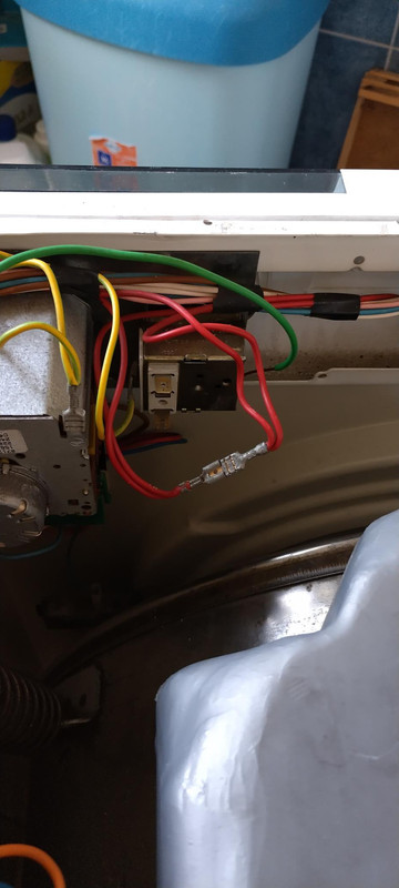

Aggiornamento: ho collegato il tester al termostato bimetallico e l'ho riscaldato con la pistola ad aria calda.Da freddo è NA e chiude a una temperatura di 40°(misurata con termometro a infrarossi sulla parte metallica del bulbo della pastiglia)ma sul termostato cè scritto T120.Poi,ho messo il tester sul termostato con la sonda lunga,sempre a pastiglia,ed era NA e si è chiuso a una temperatura di 40°(ma sul termostato cè scritto t60°). : Rolleyes : : Rolleyes : che mi dite?

Lupo83 ha scritto: mer 16 ott 2024 3:30 pm
.E' quando mi hai detto di scollegare i cavi dal termostato e collegarli insieme,mi faceva la stessa cosa con il programma 2(la lampadina si accendendeva e poi la resistenza andava al massimo)che con il programma 8(lampadina spenta e poi acqua fredda)
Probabilmente il programmatore non funziona bene. Hai scollegati fili sul programmatore?
