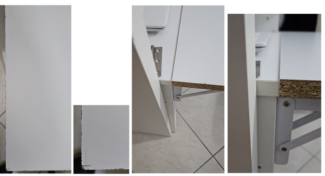

buongiorno
ecco le foto
l'ho fatto tagliare in negozio, perchè era 100x50 e a me serviva 92x30, purtroppo l'addetto è stato un pò frettoloso
Messaggi: 17809
Re: modificare consolle troppo piccola
anche dall'altro lato è così ?

mariobrossh ha scritto: mar 12 mar 2024 9:25 am anche dall'altro lato è così ?
è peggio
Messaggi: 17809
vabbè evidentemente avevano una lama non idonea o non ben affilata,
comunque metti il bordo e poi stucca quelle parti con stucco in pasta
per legno, quando asciutto carteggia delicatamente con carta vetrata
grana 320, il bordino se lo prendi più grande poi lo devi rifilare, ma come
dice giustamente Giovanni se lo prendi da 18 mm non è facile metterlo
ma nemmeno impossibile
