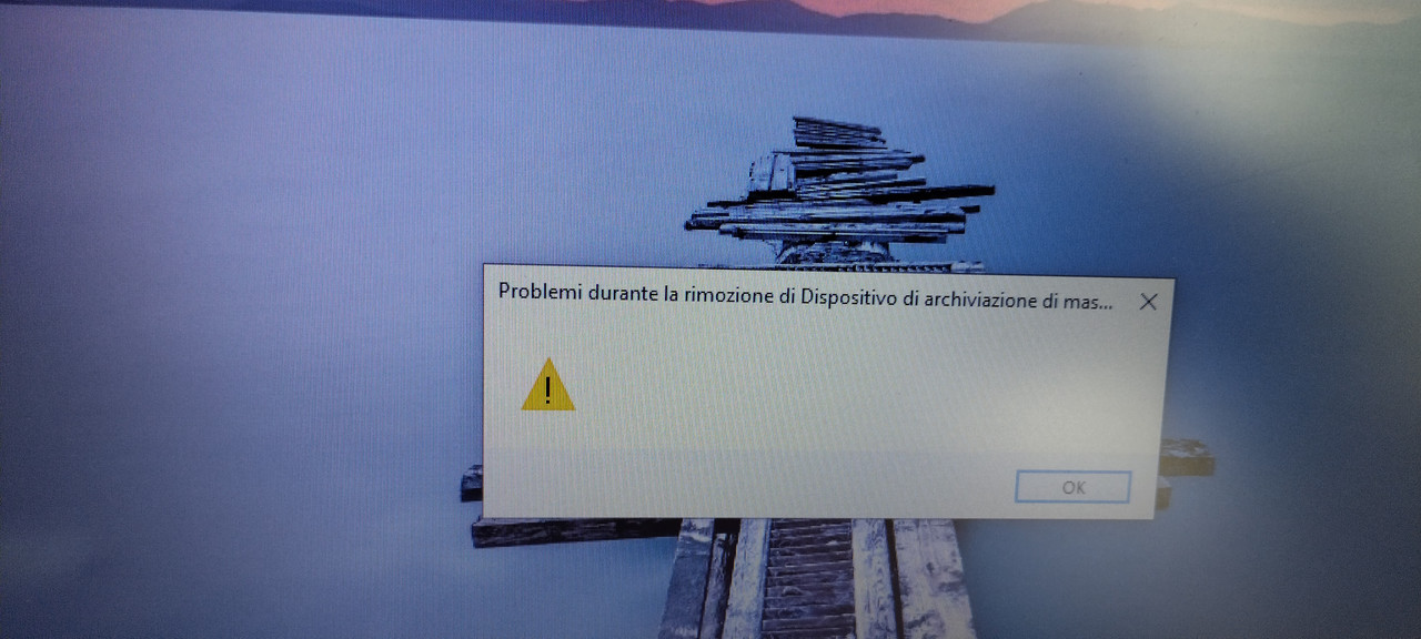

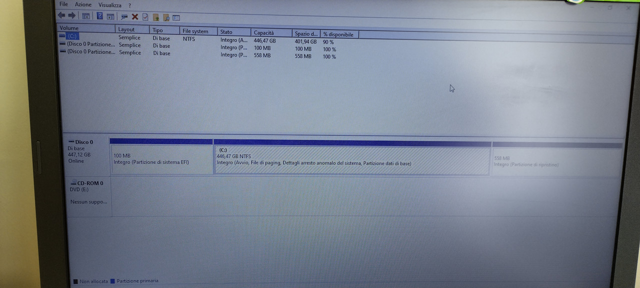

Allora,ho aspettato che arrivessaero gli hd e sono arrivati.Ho preso il disco e la scheda del mio e messi in uno acquistato(funzionava perfettamente).Non ho visto la finestra aprirsi per leggere i dati ma ho notato queste cose:
1)quando collego l'hd(con disco e scheda mia,messi nell'hd arrivato)sento il suono del collegamento e non si apre niente,ma a differenza delle altre prove,mettendo la mano sull'hd,il disco gira.Per staccare l'hd dall'icona ''rimozione sicura'' l'hd non si sgancia,nemmeno dopo minuti(ma mi appare il nome dell'hd),cosi lo devo staccare a mano(e mi si apre la finestra dell'immgine qui sotto)
2)il disco sembra riconosciuto vedendo questa immagine:

Messaggi: 17886
Re: No bootable device Acer E5-574g aiutooo
il disco viene riconosciuto fisicamente ma se non lo apre molto
probabilmente il file system è corrotto, altra prova che potresti
fare è quella di collegarlo direttamente dentro ad un pc fisso e
non tramite adattatori, in ogni caso lascialo girare fino a quando
windows non lo vede o ti da un messaggio d'errore, perché se non
gli assegna una lettera non puoi fare niente
