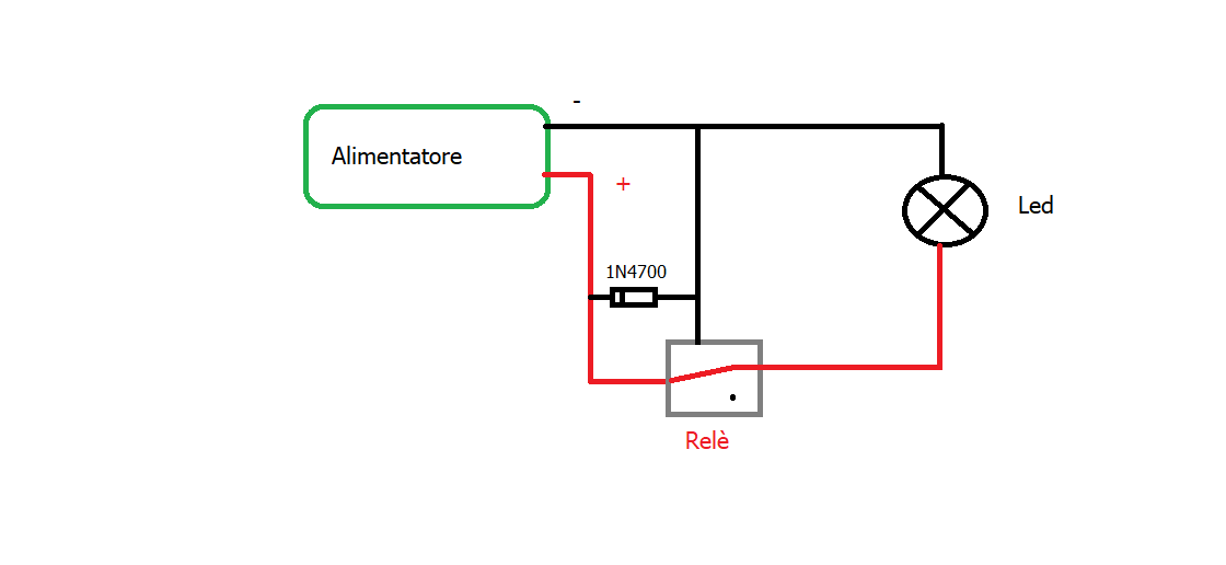

Scusa ma lo schema disegnato così crea solo confusione poi per farlo ci vorrebbe un relè a 48V con il rischio che resti comunque acceso ancora un po' fino ache non si scarica il condensatore.
Avrebbe più senso metterne uno con la bobina da 230V collegata all'ingresso dell'alimentatore e collegarlo in modo che interrompa l'uscita verso i led

ho scritto che il tempo di latenza del relè è di circa 3'' di gran
lunga inferiore a quello dei led, togliendo tensione all'alimentatore
il problema non si risolve perché il condensatore dentro l'alimentatore
rimanere carico, un relè 48 volt costa 5 € quale sarebbe la confusione,
prima di postare il disegno l'ho testato è funziona perfettamente

Certo che funziona se sai quali contatti collegare.
Almeno la bobina
La mia soluzione è comandare la bobina del relè con la linea 230V
ma fargli interrompere l'uscita dei 48V

Ho riguardato lo schema... Sapresti dirmi di preciso.cosa comprare?mariobrossh ha scritto: gio 08 mag 2025 8:00 pm ho scritto che il tempo di latenza del relè è di circa 3'' di gran

e ribadisco, come stanno su i led può stare su anche il relè, cioè non è detto che apra i contatti appena la tensione inizia a scendere.

Questa mattina mi ha risposto Egoluce dicendomi di inoltrare reclamo tramite il rivenditore... Per ora ho risposto che vorrei prima capire se è una cosa "normale" nelle loro installazioni o no. Vediamo se almeno questa info me la fanno avere... Metti che sia questo tipo di alimentatore che fa così...
Faccio un'altra considerazione. Noi fino ad ora abbiamo parlato di un possibile workaround (quello di Mariobrossh mi piace e sarei per provarlo) ma se pensassimo di cambiare gli alimentatori con qualche marca magari che conoscete e di cui vi fidate?
Re: Barra LED con Parte Bruciata
La soluzione proposta da mariobrossh, secondo me funziona. Perché? Perché la bobina di un relè, come una resistenza, crea un circuito chiuso, una striscia di led no, tant'è vero che basta invertire la polarità e i led non si accendono. Quella proposta da Red Max va bene, a condizione che si usi un relè a due scambi, uno per il positivo e uno per il negativo. In questo caso la bobina del relè non scarica l'elettrolitico dell'alimentatore ma interrompendo positivo e negativo, la tensione residua dell'elettrolitico, non raggiungerebbe comunque i led.

potresti prendere uno di questi, molto dipende da dove lo andrai aPeppino-79 ha scritto: gio 08 mag 2025 9:53 pm Ho riguardato lo schema... Sapresti dirmi di preciso cosa comprare?
montare quindi valuta se lo andrai a saldare o se ti serve con morsetti
quindi ti basta fare una ricerca con "relè 48 volt"

Ho dato un occhio al sito Finder e fatto qualche ricerca in Internet ma a 48V con morsetti non ho trovato nulla, o meglio, ho trovato solo i Finder da barra DIN ma non saprei quale prendere:
https://www.findernet.com/it/italia/ser ... -8-10-16a/
Poco lontano ho una barra DIN che potrei sfruttare tirando qualche filo e ragionando sullo schema che hai postato:
Altra cosa... Mi dai un link per il componente 1N4700 che hai messo nello schema?

effettivamente da 48 volt non se ne trovano con i morsetti,
per il diodo basta cercare con la sigla e hai l'imbarazzo della scelta,

ce ne sono tanti ma costano un'occhio, come questo ad esempio

Sessanta € è una bella cifra. io sono convinto che il problema possa essere risolto con una resistenza in parallelo al carico, spendendo 1/2 €

È quello che voglio fare seguendo lo achema di mario...ENRICO51 ha scritto: lun 19 mag 2025 9:31 am @ Peppino-79, mettici qualcosa di tuo, fai qualche prova di quelle consigliate.![]()
La prova con la resistenza la farei anche ma avrei bisogno di maggiori indicazioni...
E' semplice. Vai in un negozio che vende componenti elettronici e compri 4 resistenze da 2W, con questi valori: 2,7k, 4,7k, 10k, 47k e provando dal valore più alto, 47k finché trovi quella che ti da il risultato voluto. Pieghi i reofori ad U e la inserisci all'uscita dell'alimentatore, dove colleghi i led.
