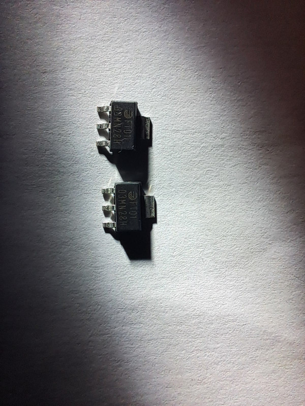

Sembrerebbe tutto normale anche se, come dicevo, per avere misure attendibili bisognerebbe staccare i componenti dal circuito. Mi fai una foto di uno dei triac che hai sostituito, con sigla leggibile? Ho dubbi sulla loro equivalenza.

Ti allego foto dei 2 triac nuovi sostituiti...o ti serviva foto di quelli originali ?

Secondo me quei TRIAC non sono uguali. Ho trovati i datacheet e come potete vedere non sono idntici FTO 103 MN è un TRIAC normale.
https://datasheet4u.com/datasheet/Fagor/FT0103MN-771252
Mentre ACS 108 mi sembra specifico per essere pilotato da un MCU e ha una protezione particolare sul gate.
https://www.alldatasheet.com/datasheet- ... 08-6S.html

Per me il problema è la scheda e al 90% nel triac non idoneo o mal pilotato. Se non ti sei stancato di fare controlli, controllerei se è andato in corto.

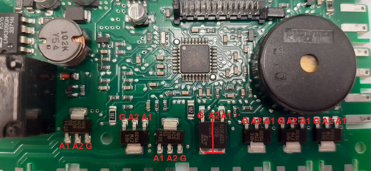

Dove devo mettere puntali, Enrico, per verificare se TRIAC in corto ?
Re: Lavastoviglie TEKA DW7 60 FI errore codice E8 e poi E6
Tra A1 e A2 del terzo da sinistra. Funzione provadiodi, se misuri zero è in corto.

Mi restituisce valore 1 (infinito)...come tutti gli altri triac del resto.
Credo anch'io nella tua convinzione Enrico che i triac sostituiti non siano compatibili.
