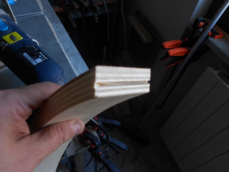

Il passo successivo è stato quello di costruire la dima per le fasce semicircolari.
Taglio delle due semiguide con l'alternativo da due pezzi di truciolare
di scarto rifilate con la fresatrice a compasso
taglio dell'eccedenza per consentire l'aggancio dei morsetti
dima finita
per ottenere uno spessore di 20 mm ho incollato tra loro 5 strisce di
compensato da 4 mm morsettate sulla dima per 24 ore
ecco una fascia finita l'ultimo strato è in compensato di castagno

impostazione della fresatrice per la fresata
Fresata sulla fascia
prova a secco
incollaggio
