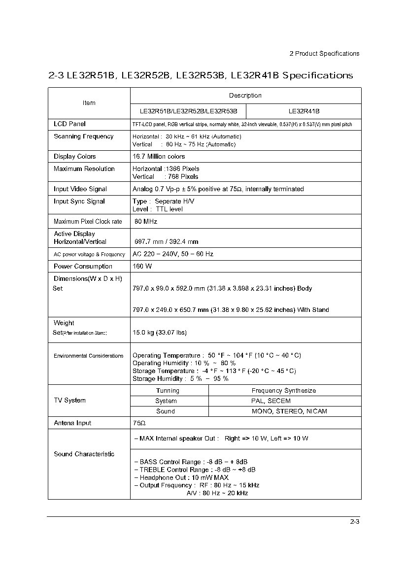

da gibor
Scusami se ho sbagliato ad affermare quello che ho detto sopra, ma è probabile che non stiamo parlando dello stesso apparecchio.
Io con la sigla le26r53bd
trovo questi dati
il tuner vedo scritto PAL SECAM, non vedo il DTT
In rete ho cercato un po', ma essendo fuori produzione da tempo su questo trovo invece il tuner dtt
http://www.tecnozoom.it/tv-lcd/recensio ... r53bd.html
ogni volta che viene acceso,rimane la schermata in stand by diciamo(appare la scritta messaggi in basso e basta)e non si vede nessun canale
In base alla descrizione che hai fatto all'inizio si capisce che il tv è acceso, la retroilluminazione c'è, ma quello che manca è il segnale video.
Per questo i miei sospetti di un tuner esterno ce li ho avuti molto forti.
Se ora dici che c'è interno, prova quando ti fa quel difetto a collegare e selezionare una sorgente esterna.
Tipo un decoder esterno, o un videoregistratore, o un lettore di chiavette usb. Insomma qualsiasi cosa in grado di riprodurre un filmato, tanto per capire se il difetto è localizzato in questo misterioso tuner dtt interno. poi ci aggiorniamo. :)

Inviato: ven 06 mar 2015 6:45 pm
da Lupo83
eccoti le foto del tv e del manuale che ho(le immagini nel pc le ho girate,ma appena le carico me li dà girate in senso antiorario):
