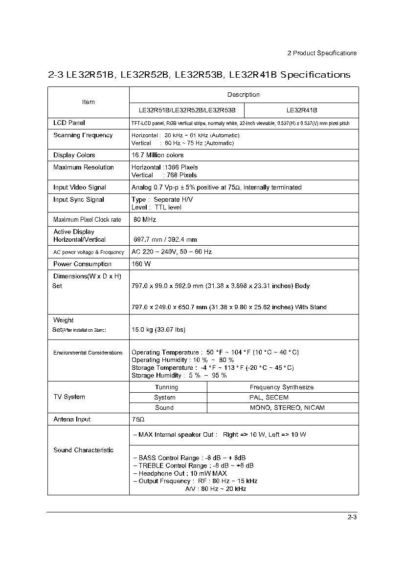

Lupo83
Messaggi: 3079
Re: Tv Samsung che fà i capricci...help
Messaggio da Lupo83 »
eccoti le foto del tv e del manuale che ho(le immagini nel pc le ho girate,ma appena le carico me li dà girate in senso antiorario):
