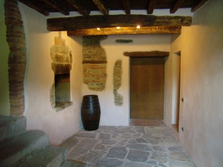

al 99% direi quercia.....prima era il legno più usato per realizzare travi di sostegno. Sono talmente tanto duri che le motoseghe si stagliano con 3cm di taglio.
Se posso consigliarti sulla realizzazione dell esterno, di non intonacare tutto tutto, potresti lasciare nella parte bassa dei pezzi con pietra a vista, fa molto più decorativo....come questa foto, ma sparsi un pò qua e un pò la!!!
Alla fine, potresti provare e nel caso non piace, si ripassa l' intonaco anhe li
