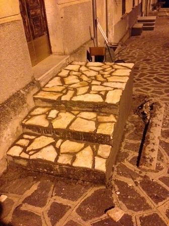

ovviemente dipende sempre dal budget, dalla manualità e da cosa si vuole realizzare. E' un bel giardinetto, ci vuole abbastanza materiale, naturalmente recati in un negozio di materiale edile, sia per risparmiare qualcosina, ma anche per chiedere quanto te ne serve per fare un buon lavoro, anche perchè dovresti spalmare la sabbia su tutta l' area, pressarla il più possibile mettendola a livello poi piazzare l' elettrosaldata e poi impastare e piano piano posare le pietre cercando di livellarle al meglio. Ho fatto un pianerottolo di una casa, insieme ad un amico e posso assicurarti che quando inizi, poi cerchi anche l' estetica, quindi il cemento fallo abbastanza grasso e piano piano piazzi i pezzi del puzzle
questo in foto è un pomeriggio di lavoro....in bocca al lupo

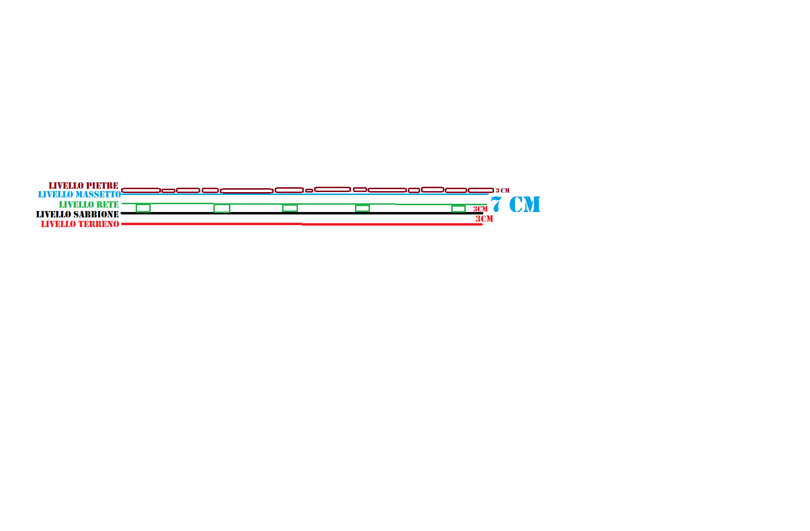

Quindi, ringraziando ancora plcet, chiedo a dalmos di analizzare quanto segue: io poserei uno strato di sabbione di 3 cm ben compattato e livellato (dalmos). Una volta fatto passerei alla posa dell'elettrosaldata rialzata di 3 cm, cioè tra la rete e il livello del sabbione devono esserci 3 cm, giusto? E siamo già a 6 cm circa: ora dovrei riempire con calcestruzzo (puoi dirmi le giuste proporzioni dell'impasto?). Una volta asciutto, poserei le pietre con sabbia, cemento e calce (puoi dirmi anche le giuste proporzioni di questo impasto?). Dovrei quindi stimare circa 13 cm di rialzo totale, come da figura allegata? Attendo riscontro. Grazie
Re: Pavimentazione giardino con pietre
il consiglio di dalmos corrisponde con il tuo disegno....come rapporto, 2 secchi di sabbia, un sacco di cemento, l' acqua quanto basta per impastare (questo è il mio consiglio) aspetta anche gli altri

Calcola su 15 cm in toto .
considerando le lastre, che hai detto sono da 3 cm , penso che 2 cm di malta ci vorranno .
