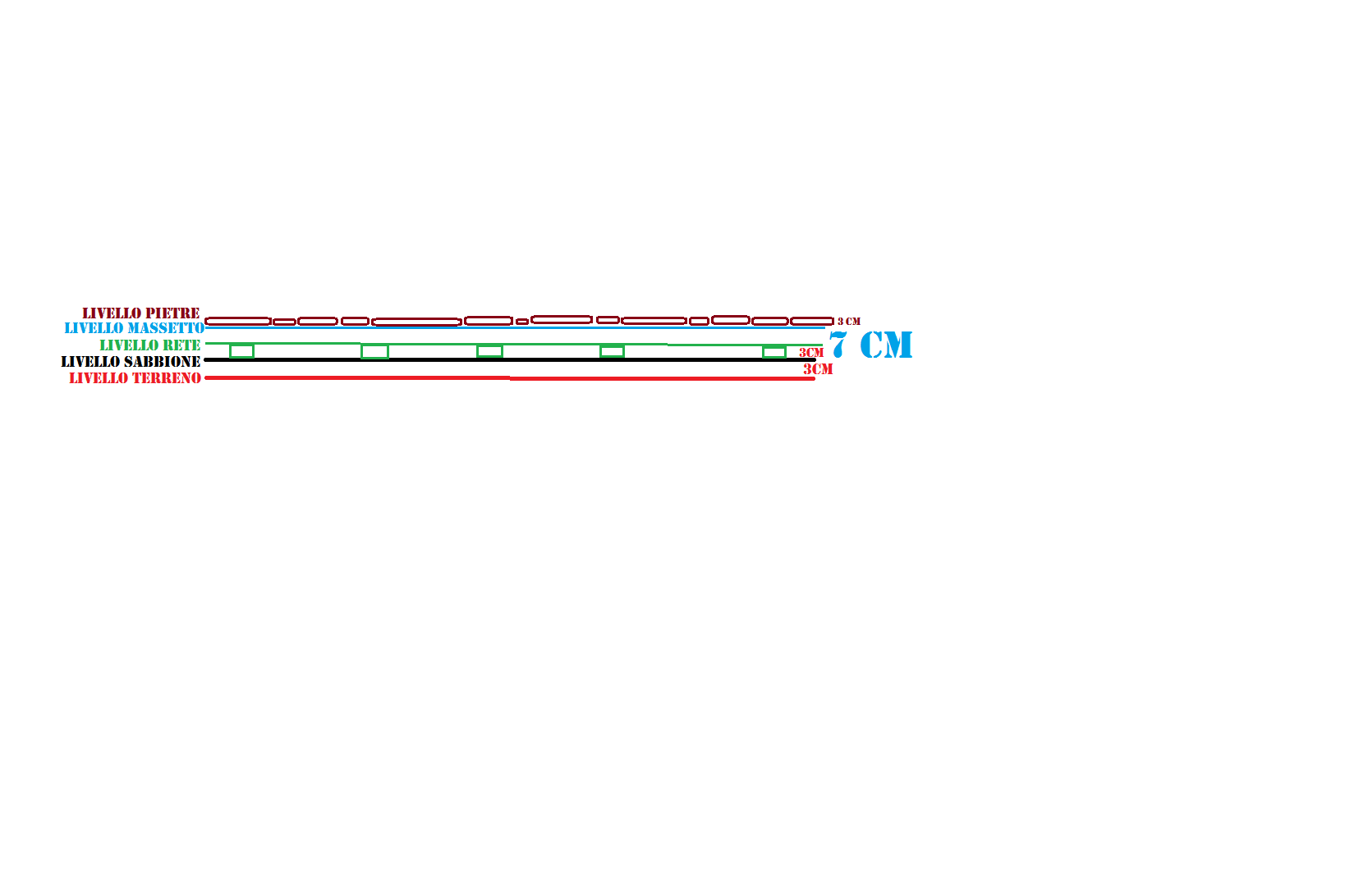

Quindi, ringraziando ancora plcet, chiedo a dalmos di analizzare quanto segue: io poserei uno strato di sabbione di 3 cm ben compattato e livellato (dalmos). Una volta fatto passerei alla posa dell'elettrosaldata rialzata di 3 cm, cioè tra la rete e il livello del sabbione devono esserci 3 cm, giusto? E siamo già a 6 cm circa: ora dovrei riempire con calcestruzzo (puoi dirmi le giuste proporzioni dell'impasto?). Una volta asciutto, poserei le pietre con sabbia, cemento e calce (puoi dirmi anche le giuste proporzioni di questo impasto?). Dovrei quindi stimare circa 13 cm di rialzo totale, come da figura allegata? Attendo riscontro. Grazie
posa pietre.png (15.91 KiB) Visto 2714 volte

il consiglio di dalmos corrisponde con il tuo disegno....come rapporto, 2 secchi di sabbia, un sacco di cemento, l' acqua quanto basta per impastare (questo è il mio consiglio) aspetta anche gli altri ;)

Calcola su 15 cm in toto .
considerando le lastre, che hai detto sono da 3 cm , penso che 2 cm di malta ci vorranno .
