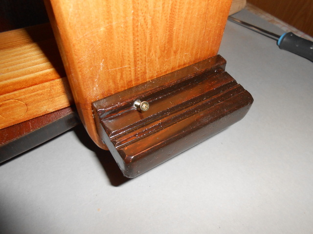

Il mio carrello portavivande stava venendo su, privo di manopole che ne facilitino la presa ed il trasporto; allora perché non realizzare in proprio otto belle maniglie che svolgano il compito di presa per il trasporto e, allo stesso tempo, da alloggio delle boccole dentro le quali avvitare le barre filettate impiegate per bloccare e sostenere i due ripiani del carrello?

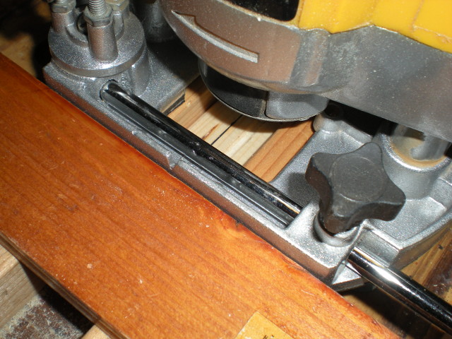

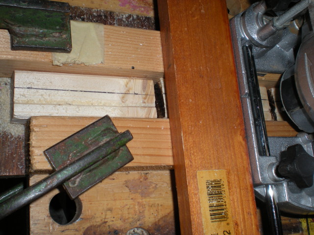

Ho allora autocostruito le otto manigliette necessarie. Dopo averle sagomate ho voluto renderle più sicure nella presa ed esteticamente meno sgradevoli. Per ottenere detto risultato ho scanalato sui due fianchi di ciascun blocchetto di legno due rette parallele con l'aiuto della mia fresatrice, opportunamente alloggiata e bloccata per trasformarla in un momentaneo attrezzo da banco.

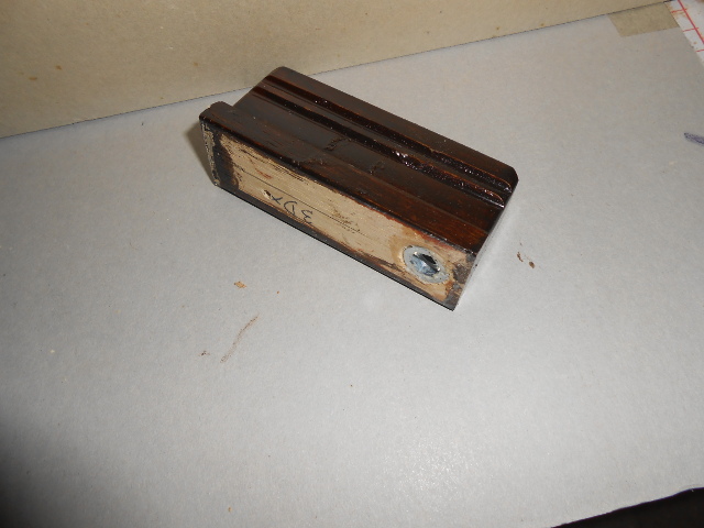

Le manigliette sono state irrobustite con l'incollaggio di altrettante segmenti di listello, da mm.6 di spessore, costituenti le basette delle manigliette. Il successivo passo è stato quello forare ciascuna maglieta su una delle due estremità, tanto quanto bastava per potervi alloggiare la boccola filettata, ad una distanza di sicurezza per non scheggiare, durante l'avvitamento, il bordo di ciascun blocchetto.
Ho poi avvitato con attenta cautela le boccole alle manigliette e soltanto dopo avere preparato la filettatura complementare sul legno ho applicato la colla polivalente per fissare definitivamente le boccole alle manigliette.
Prima di dare corso ai lavori di finitura, ho praticato un foro da mm.8 al centro del dorso inferiore di ciascun montante, in modo da potervi alloggiare le ruote provenienti dal vecchio carrello.
Fatto ciò è finalmente arrivato il tempo della carteggiatura e della colorazione con l'impregnante. Sulla colorazione ho coinvolto mia moglie, con la quale ho deciso di applicare due diversi colori di impregnante uno, noce oscuro per la colorazione delle manigliette e dei ripiani, l'altro, noce chiaro per la colorazione dei montanti e dei sostegni laterali dei due ripiani.

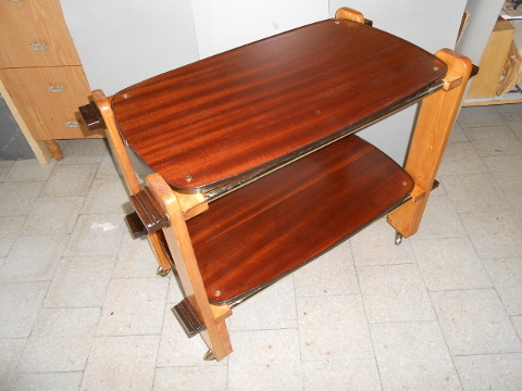

Bene, finalmente, dopo la riduzione della lunghezza delle barre filettate alla corretta misura per farle scomparire completamente dentro le manigliette autocostruite, ho montato il tutto. Mi è rimasta però ancora una piccola esigenza: fissare le manigliette anche dal lato opposto a quello in cui risiedono le boccole. Ho allora bucato le manigliette nell'angolo fra la basetta ed il lato inferiore delle stesse, a circa cm.2 di distanza dal bordo, rispetto alla lunghezza di ciascuna maniglietta e vi ho avvitato le rispettive viti, tutte da mm.2,5x25.
Ho potuto così consegnare, con soddisfazione sul risultato ottenuto, il carrello portavivande ristrutturato a … nuovo di zecca, alla padrona di casa, nonché la mia pazientissima moglie.

Evvivaaaaaaa! Ho ritrovato la macchina fotografica. Posso così aggiungere le immagini più significative, riguardanti i particolari della scanalatura prodotta sui due lati delle manigliette. Di foto ce ne sarebbero altre attinenti passi importanti della lavorazione, ma ormai ho pubblicato le foto finali, perciò mi pare superfluo riportare immagini intermedie della lavorazione, che non esprimono più niente.
Quelle che allego a corredo servono esclusivamente a fare capire con quali strumenti rudimentali mi sono arrangiato a svolgere lavori che richiedevano ben altra attrezzatura. Con i miei attrezzi ho impiegato molto più tempo, ottenendo risultati non perfetti ma accettabili che, nonostante tutto, mi hanno soddisfatto.
