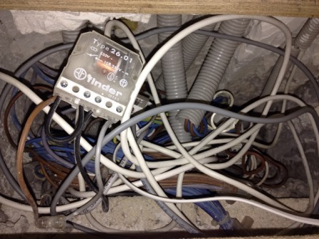

c'è questo relè dentro la cassetta dei fili elettrici... può essere lui l'incriminato?
Siccome la presa è quella dove vanno attaccati phone, caldobagno e altre diavolerie che succhiano elettricità...

Non credo, quello è un relè per accendere e spegnere la luce con dei pulsanti e con le prese non ha niente a che fare, piuttosto se dici che ci attacchi una stufetta magari di 2000 w è probabile che qualche giunzione o derivazione si sia surriscaldata e bruciacchiata fino a interrompere il contatto. prova ad aprire qualche presa nei dintorni e guardare se ci sono collegati più fili e se sono integri.
