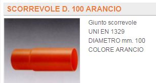

Esistono già fatti i giunti per riparazioni:
Giunto scorrevole.JPG (16 KiB) Visto 3957 volte
La parte sottile entra all'interno del tubo tagliato e la parte ingrossata all'estrno ed essendo lunga scorre in avanti e poi la riporti indietro.
