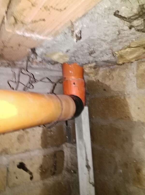

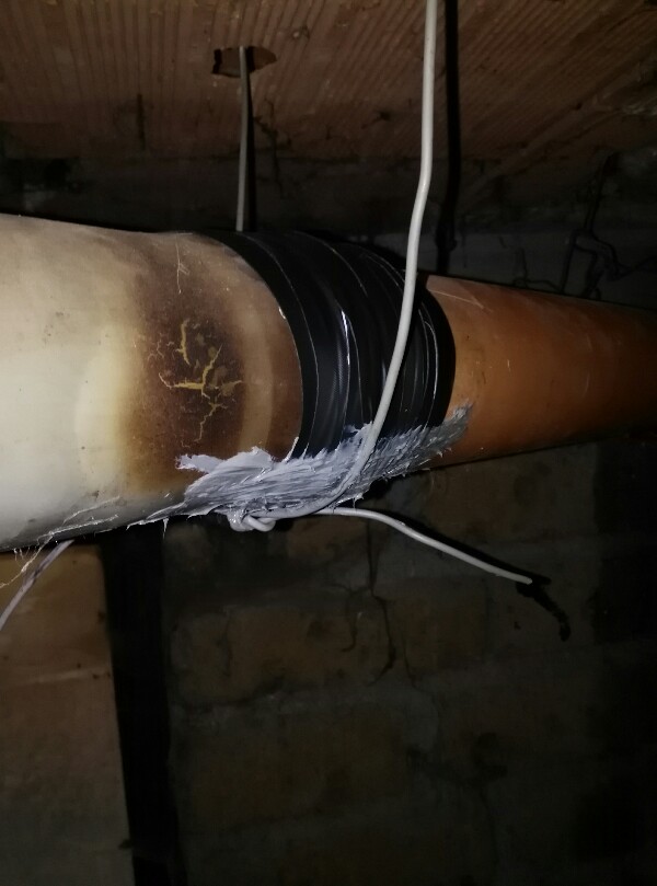

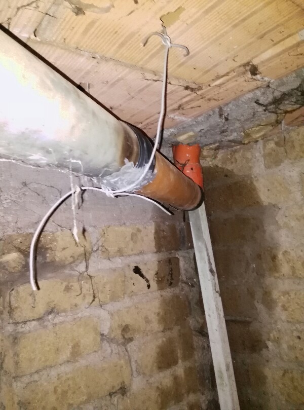

Salve,oggi pomeriggio un cliente mi ha mostrato un problema che lo assilla da tempo,mi sono offerto di aiutarlo. Ha lo scarico della fogna con un tubo grigio che misurandolo alla meglio sembra essere 100 mm.......questo tubo è stato riscaldato alla sua estremita,in malo modo,per consentire l'ingresso di un tubo arancione da 100 mm....è proprio li che perde,oggi ho risolto con un bel po di nastro autoagglomerante.....ma domani o dopodomani son convinto che riprenderà.....ho pensato di tagliare il tubo grigio da 100mm,infilarci un tubo da 90mm maschio,poi trovare una curva in riduzione da 90maschio a 80 femmina e collegare il tutto con un aumento da 80maschio a 100 femmina.....per collegare il tutto ad una braga arancione da 100 mm....allego foto. Grazie
