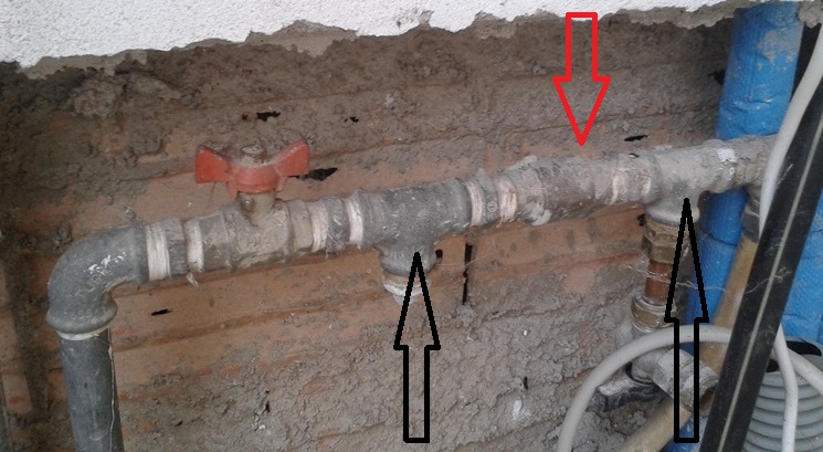

Come da oggetto devo assolutamente montare questo filtro autopulente per casa mia
ma senza i manometri perché nella nicchia non c'è spazio
come si vede in questa foto lo devo inserire tra la chiave d'arresto sulla sinistra e
possibilmente prima della valvola di ritegno sulla destra al limite se non ci entra
elimino quella T col rubinetto, ma le mie perplessità riguardano il diametro dei
raccordi esistenti, visto che il filtro lo posso prendere sia da 3/4 sia da 1/2 pollice
e che quest'ultimo ha l'ingresso e l'uscita femmina
inoltre, visto che non posso far ruotare il filtro come lo monto ?
basta avvitare quel raccordo tra la chiave d'arresto e la T tappata ?
cioè quando gira avvita da entrambi i lati ?
Grazie :)

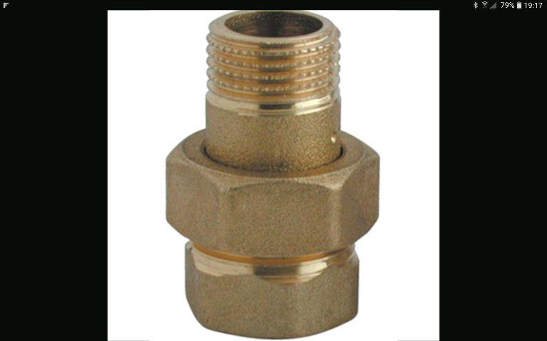

Mario ,se non c'è il contatore li vicino , devi tagliare in due punti e usare due raccordi flangiati da mezzo pollice .
La foto è ristretta , dopo il tubo in rame se non c'è niente ,
Potresti smontare a ritroso e mettere il filtro , altrimenti taglia .
Per intenderci sono quelli che escono in dotazione al contatore .
Quelli li metti vicino al filtro e sui punti fissi , sulla tubazione metti due niples maschio ad entrambe i lati ,
Ovviamente dopo aver messo i raccordi flangia ti sul filtro , ti ricavi la misura di dove tagliare ;)

dunque, il contatore non è li quindi la mandata dell'acqua viene da
quel tubo zincato dove c'è la chiave d'arresto rossa, a destra dopo la
T con il rubinetto si intravede un tubo di rame, quello va verso l'appartamento,
quando dici tagliare cosa intendi e con cosa visto lo spazio ristretto ?
io pensavo di rimuovere quella T tappata e metterci il filtro, mi sa che
mi conviene smontarla ed andare in negozio dove prendo il filtro tanto
mezza giornata senza'acqua non muore nessuno :)

scusami Stefano ma io non vedo nessun rame tranne il tubo che scende oltre
l'ultima T e quello non lo posso toccare, quindi essendo che il filtro misura 13
cm tra entrata ed uscita pensi che non basti rimuovere le due T segnate con
le frecce nere e poi riposizionare la valvola di ritegno indicata con la freccia rossa ?

dalmos ha scritto:Mario . Io ho capito che tu vuoi smontare i due T ,
Però per darti delle indicazioni precise ho bisogno di sapere , perché dalla foto non si vede , se oltre il raccordo dove sta collegato il tubo di rame , la condotta continua o termina li .
l'acqua proviene da sinistra, il tubo di rame che scende sulla destra va all'appartamento ed oltre non c'è nulla ma li
non ho spazio di manovra
Ma tu l'hai capito che se non smonti i i vari pezzi iniziando da quello montato dopo il tubo di rame di cui mi hai appena detto che non lo puoi toccare ,
Devi per forza fare un taglio di un raccordo niples o altro ,
Altrimenti le T non le puoi smontare ?
è ovvio che devo smontare tutti quei raccordi e niples
E io ti chiedo , perché non lo puoi smontare il tubo di rame ?
Perché sarebbe ininfluente allo smontaggio dei vari pezzi , in quanto la tubazione in ferro continua o per quale motivo ?
non vorrei smontarlo perché meno roba tocco meglio è, se posso farne a meno ....... l'unica tubazione in ferro è quella che sale sulla sinistra
Per quanto riguarda lo spazio da recuperare per inserire il filtro , bisogna vedere , con il filtro già preparato con i vari raccordi per uno smontaggio rapido .
Altrimenti per recuperare cm devi vedere se in base allo spazio tra condotta e muro , riesci a far girare direttamente il corpo filtro senza manometro e senza bicchiere , per un montaggio fisso .
ecco questa sarebbe un'ottima soluzione, quello che non mi è chiaro è se posso avvitare il corpo del filtro direttamente
sui due niples, cioè facendolo girare i due niples si avvitano o uno si svita e l'altro avvita ............. :? :roll:
non ti mette a ridere ............. :P

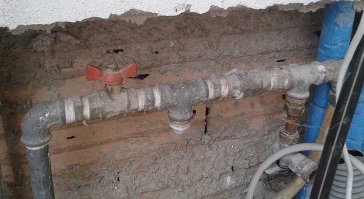

Filtro montato, sono andato in negozio con tutti i pezzi smontati
ed il ragazzo mi ha composto e guarnito l'accrocco, come si vede
oltre ai due nipples più corti mi ha dato quella chiave d'arresto
nuova che si avvita con una chiave esagonale dall'interno ed è munita
raccordo "flangiato" ?
In pratica come suggerito da Dalmos (santo subito : Angle : ) dopa aver tagliato
quella T al centro ho svitato tutto e riavvitato tutto il blocco a destra e poi
ho semplicemente stretto quel dado sulla chiave d'arresto
