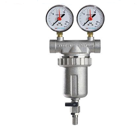

Come da oggetto devo assolutamente montare questo filtro autopulente per casa mia
ma senza i manometri perché nella nicchia non c'è spazio

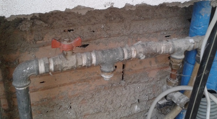

come si vede in questa foto lo devo inserire tra la chiave d'arresto sulla sinistra e
possibilmente prima della valvola di ritegno sulla destra al limite se non ci entra
elimino quella T col rubinetto, ma le mie perplessità riguardano il diametro dei
raccordi esistenti, visto che il filtro lo posso prendere sia da 3/4 sia da 1/2 pollice
e che quest'ultimo ha l'ingresso e l'uscita femmina
inoltre, visto che non posso far ruotare il filtro come lo monto ?
basta avvitare quel raccordo tra la chiave d'arresto e la T tappata ?
cioè quando gira avvita da entrambi i lati ?
Grazie :)

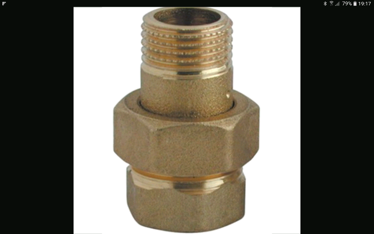

Mario ,se non c'è il contatore li vicino , devi tagliare in due punti e usare due raccordi flangiati da mezzo pollice .
La foto è ristretta , dopo il tubo in rame se non c'è niente ,
Potresti smontare a ritroso e mettere il filtro , altrimenti taglia .
Per intenderci sono quelli che escono in dotazione al contatore .
Quelli li metti vicino al filtro e sui punti fissi , sulla tubazione metti due niples maschio ad entrambe i lati ,
Ovviamente dopo aver messo i raccordi flangia ti sul filtro , ti ricavi la misura di dove tagliare ;)

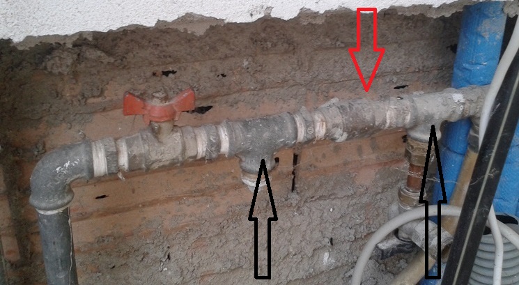

scusami Stefano ma io non vedo nessun rame tranne il tubo che scende oltre
l'ultima T e quello non lo posso toccare, quindi essendo che il filtro misura 13
cm tra entrata ed uscita pensi che non basti rimuovere le due T segnate con
le frecce nere e poi riposizionare la valvola di ritegno indicata con la freccia rossa ?

Mario . Io ho capito che tu vuoi smontare i due T ,
Però per darti delle indicazioni precise ho bisogno di sapere , perché dalla foto non si vede , se oltre il raccordo dove sta collegato il tubo di rame , la condotta continua o termina li .
Ma tu l'hai capito che se non smonti i i vari pezzi iniziando da quello montato dopo il tubo di rame di cui mi hai appena detto che non lo puoi toccare ,
Devi per forza fare un taglio di un raccordo niples o altro ,
Altrimenti le T non le puoi smontare ?
E io ti chiedo , perché non lo puoi smontare il tubo di rame ?
Perché sarebbe ininfluente allo smontaggio dei vari pezzi , in quanto la tubazione in ferro continua o per quale motivo ?
Per quanto riguarda lo spazio da recuperare per inserire il filtro , bisogna vedere , con il filtro già preparato con i vari raccordi per uno smontaggio rapido .
Altrimenti per recuperare cm devi vedere se in base allo spazio tra condotta e muro , riesci a far girare direttamente il corpo filtro senza manometro e senza bicchiere , per un montaggio fisso .

l'acqua proviene da sinistra, il tubo di rame che scende sulla destra va all'appartamento ed oltre non c'è nulla ma li
non ho spazio di manovra
è ovvio che devo smontare tutti quei raccordi e niples
non vorrei smontarlo perché meno roba tocco meglio è, se posso farne a meno ....... l'unica tubazione in ferro è quella che sale sulla sinistra
ecco questa sarebbe un'ottima soluzione, quello che non mi è chiaro è se posso avvitare il corpo del filtro direttamente
sui due niples, cioè facendolo girare i due niples si avvitano o uno si svita e l'altro avvita ............. :? :roll:
non ti mette a ridere ............. :P

Ecco svelato l'arcano .
Non puoi svitare la T. O altri componenti.
Perché se sviti da una parte si avvita dall'altra ...
Quindi.
Devi smontare tutto da destra a sinistra ,
Ma prima devi staccare il tubo di rame . E poi rimonti da sinistraa a destra e per ultimo rimonti il tubo di rame . : Smile :
