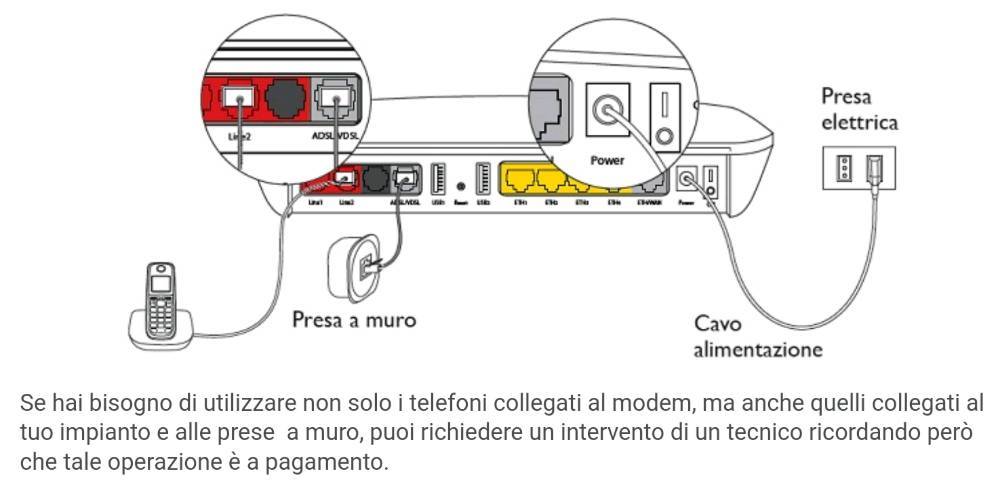

Guarda che se ti hanno installato un modem fibra ,
Poi tutto quello che vuoi collegare in casa , prese telefono , devono essere collegati su una uscita apposita dietro il modem .

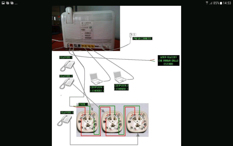

La presa a muro deve essere quella di fibra .
Se devi fare altri colegamenti di prese e su line 1 hai già collegato un telefono ,
Devi usare line 2 .( E modificare l'impianto , se non è stato fatto ,
E fare un ribaltamento delle prese .)
Sul quale collegherai i due cavi che in parallelo collegandoli su una presa del vecchio impianto alimenteranno tutte le prese che stanno nell'appartamento .

io non ho fatto nessuna modifica al mio impianto ho semplicemente
collegato un normale filtro adsl alla presa principale al quale ho collegato
un cavetto per l'adsl ed un altro cavetto alla presa telefonica sul modem
ovviamente su tutte le prese telefoniche di casa c'è un filtro

In questo caso, se non ho capito male, c'è la fibra ed il segnale che arriva in casa è un digitale puro. per poter collegare il telefono c'è bisogno di collegare il router che in uscita ha sia il connettore per la rete che quello per il telefono... senza quel router la linea telefonica non è utilizzabile.
Nel tuo caso Mario la linea ADSL viaggia insieme alla linea telefonica analogica tradizionale, quindi serve un filtro altrimenti nel telefono sentiresti i rumori provocati dalle interferenze del segnale digitale, ma il segnale telefonico è già presente sulla linea.

no non c'è nessun ribaltamento, le prese sono tutte in parallelo con filtro
e se spengo il modem non parlo ne ricevo telefonate
