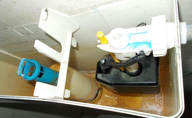

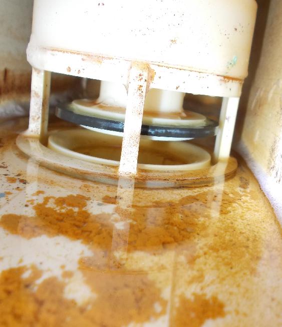

Da qualche giorno vedo un trafilamento di acqua dallo scarico del water. Ho aperto la cassetta ed ho constatato che la perdita è a livello della guarnizione di tenuta inferiore. Queste sono alcune foto:

Ho provato a ripulire la guarnizione e la zona sottostante a contatto con essa ma il trafilamento continua, quindi non credo che la causa sia la sporcizia ma un indurimento della guarnizione. Ciò che chiedo è se confermate la mia ipotesi e, se sì, come procedere allo smontaggio per sostituirla. In caso negativo vi chiedo cos'altro potrei provare.
Grazie in anticipo.

Vedi se ha un sistema del genere . Quasi certamente. Deve girare e sganciarsi ,
Oppure devi smontare tutta la campana dalla cassetta

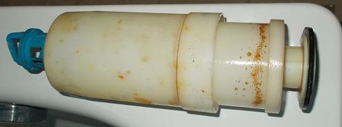

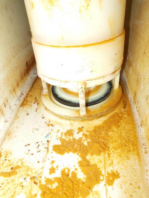

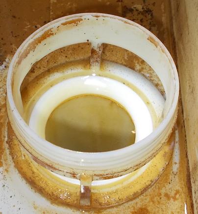

Il gruppo campana-pistone si è svitato senza bisogno di sganciare nulla. Metto qualche foto esplicativa e ringrazio per il chiarimento, non hai idea di quante volte (non solo in idraulica) ho spaccato elementi di plastica perchè sono intervenuto senza sapere dove svitare e/o sganciare!

Ciao McGyver, avevo risolto sostituendo la guarnizione, acquistata il giorno stesso in ferramenta. Prima di ciò, come detto, avevo verificato che la perdita fosse da "sotto" e non da "sopra", ovvero non imputabile a un difetto di funzionamento del gruppo galleggiante.
