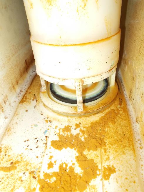

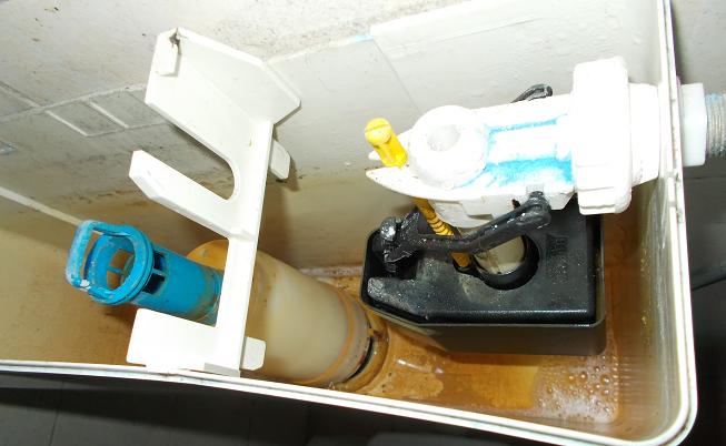

Da qualche giorno vedo un trafilamento di acqua dallo scarico del water. Ho aperto la cassetta ed ho constatato che la perdita è a livello della guarnizione di tenuta inferiore. Queste sono alcune foto:
water gruppo scarico DSCN2141_2.JPG (94.82 KiB) Visto 2941 volte
water guarnizione scarico chiusa DSCN2138_2.JPG (109.72 KiB) Visto 2941 volte

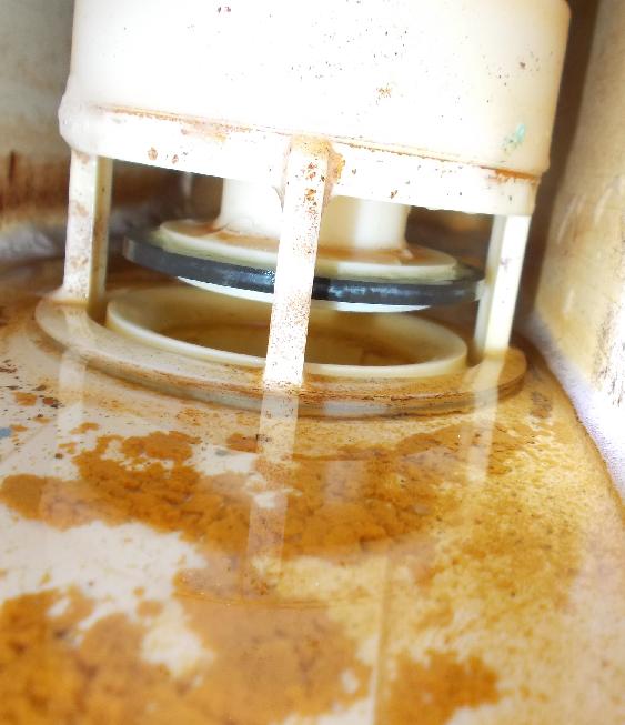

water guarnizione scarico aperta DSCN2140_2.JPG (103.22 KiB) Visto 2941 volte
Ho provato a ripulire la guarnizione e la zona sottostante a contatto con essa ma il trafilamento continua, quindi non credo che la causa sia la sporcizia ma un indurimento della guarnizione. Ciò che chiedo è se confermate la mia ipotesi e, se sì, come procedere allo smontaggio per sostituirla. In caso negativo vi chiedo cos'altro potrei provare.

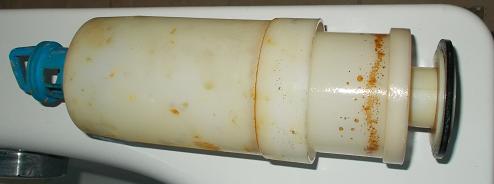

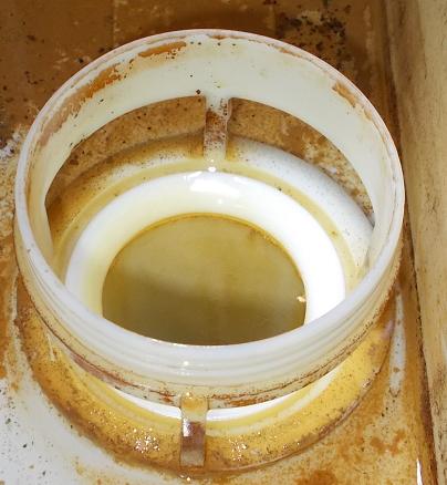

Il gruppo campana-pistone si è svitato senza bisogno di sganciare nulla. Metto qualche foto esplicativa e ringrazio per il chiarimento, non hai idea di quante volte (non solo in idraulica) ho spaccato elementi di plastica perchè sono intervenuto senza sapere dove svitare e/o sganciare!
water gruppo campana pistone DSCN2142_2.JPG (69.5 KiB) Visto 2923 volte
water cassetta elemento avvitare campana DSCN2143_2.JPG (88.51 KiB) Visto 2923 volte
