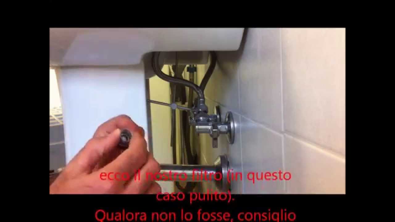

Poi al loro posto montaci 2 rubinetti filtro , su cui avviterai la femmina dei flessibili del miscelatore .

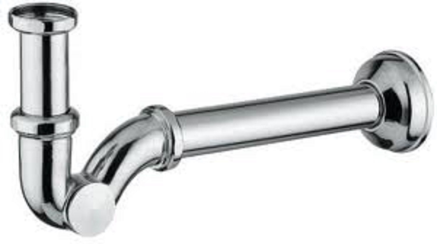

Compra una riduzione da 1" e 1/4 Femmina a maschio , poi un sifone da 1"
E su questo sifone andrai ad utilizzare il tubo saldato .

Come devono essere i rubinetti?hai una foto?
Hai una foto anche del tipo di sifone consigliato?il tubo che esce dal muro l'avevo tagliato con il seghetto...dici che ho rovinato l'oring del giunto perché con un po' di bava?

Questa riduzione la metti sotto la piletta .
Poi compri un sifone da 1 pollice . Quindi avviterà sotto la riduzione .
Il canotto prolunga da 1 pollice diametro 26 dentro ha una guarnizione , qundi il lato più largo con la guarnizione O-ring
Lo infili sul tuo tubo saldato
E l'altra estremità la metti lato sifone ..

Sifone da un pollice diametro 26
