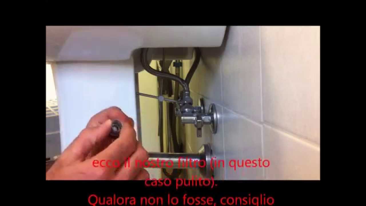

Poi al loro posto montaci 2 rubinetti filtro , su cui avviterai la femmina dei flessibili del miscelatore .

Per il rubinetto, quale devo prendere esattamente?

Come devono essere i rubinetti?hai una foto?

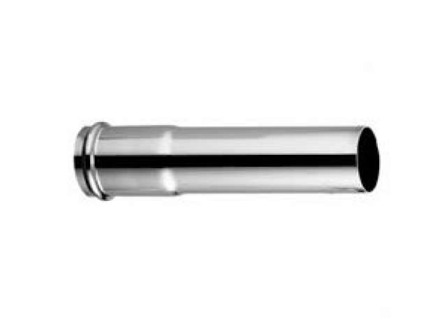

Il canotto prolunga da 1 pollice diametro 26 dentro ha una guarnizione , qundi il lato più largo con la guarnizione O-ring
Lo infili sul tuo tubo saldato
E l'altra estremità la metti lato sifone ..

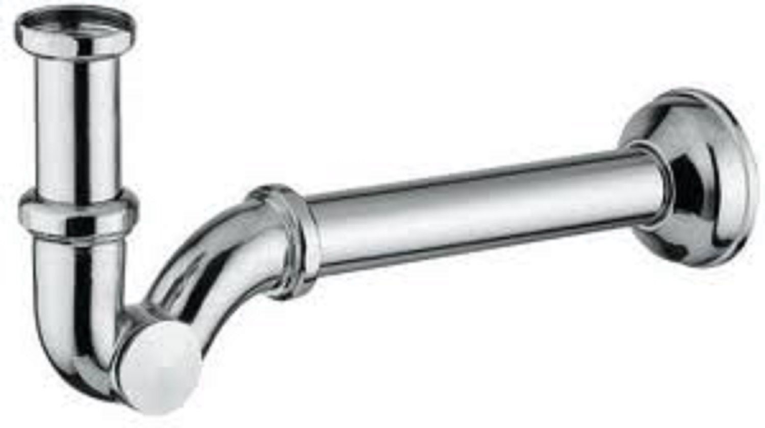

Sifone da un pollice diametro 26
