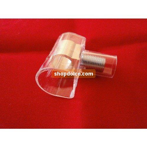

probabilmente perchè facendo la prova non hai serrato bene i cavi. Se i forni non hanno le spine collegali usando morsetti isolati tipo questo:

Si si, questi morsetti qui ho usato
