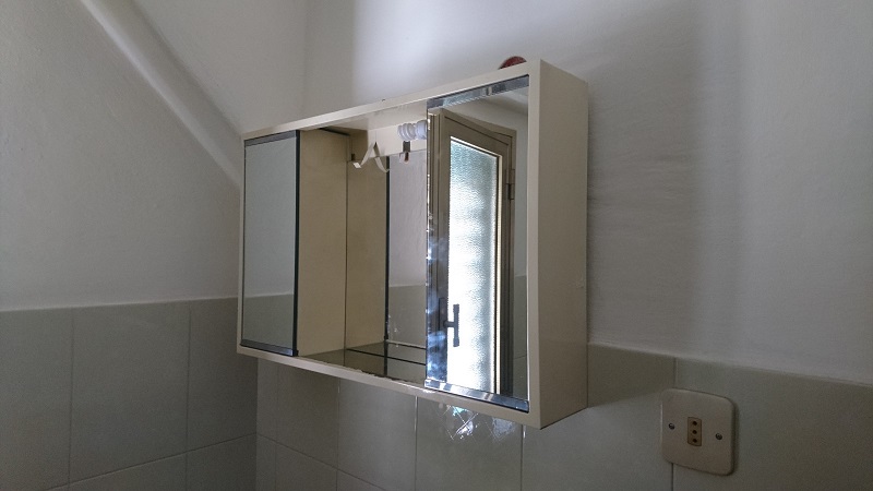

Dopo i suoi 33 anni è giunto il momento di rinnovare il mobiletto del bagno nella casa su in montagna :D

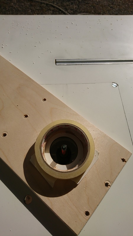

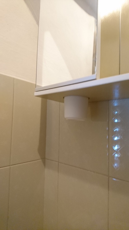

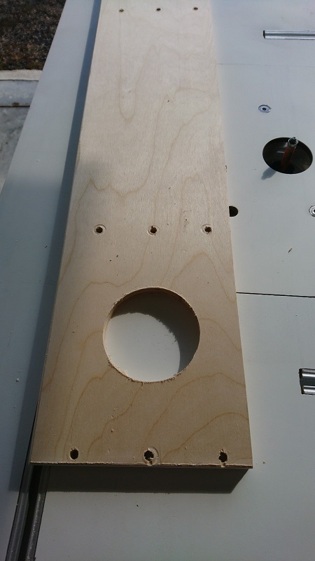

Qui potete vedere il vecchio mobiletto e la realizzazione della sede per il bicchiere che accoglierà gli spazzolini..... purtroppo la sega a tazza che avevo non andava bene per il bicchiere, quindi mi sono dovuto adattare con fresa a copiare e cerchio dello scotch :D

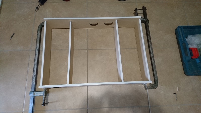

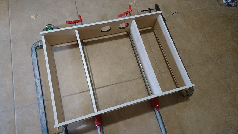

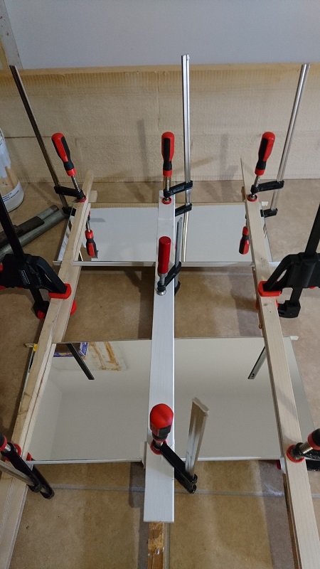

una volta realizzati tutti i pezzi, bordi completi, ho morsettato il tutto per realizzare i fori per le spine, quindi incollate su top e base, ritagliate a filo con jap e poi tutti verniciati....impregnante bianco portato a tinta con il colorante, 2 mani di turapori e 2 di vetrificante.

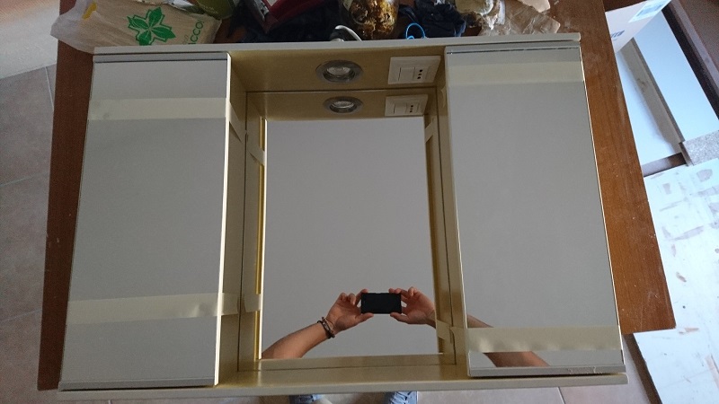

e questo è il mobiletto finito da montare.....ed alcune foto dettagliate

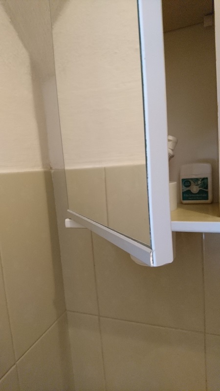

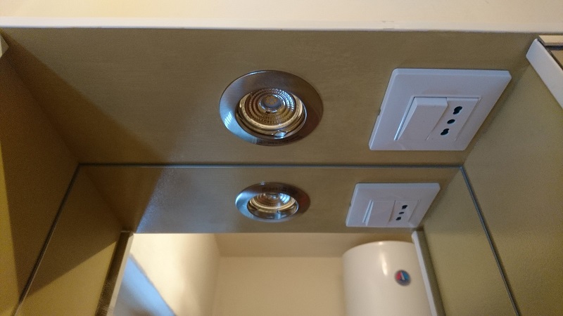

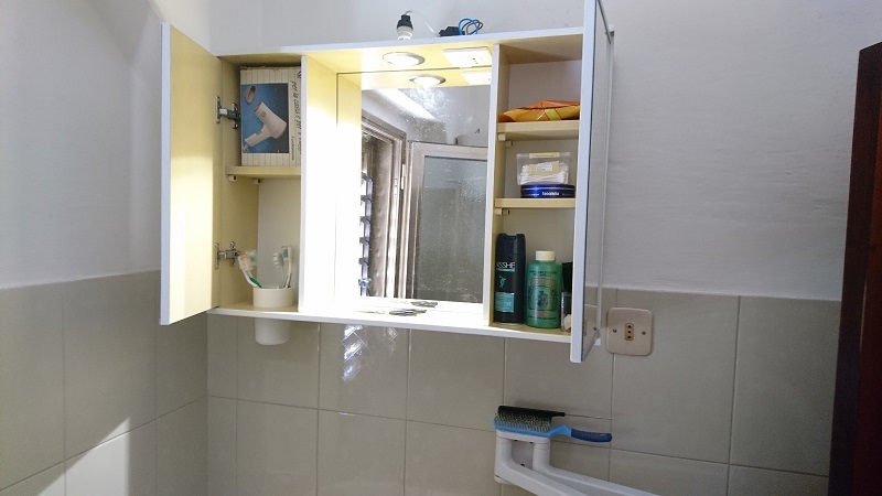

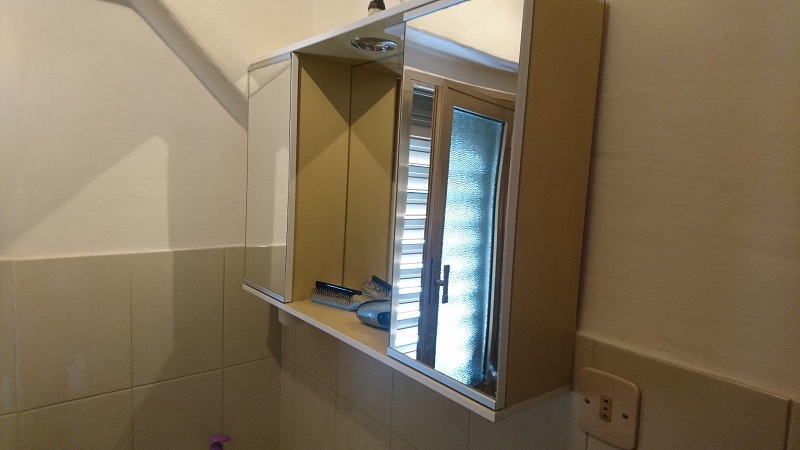

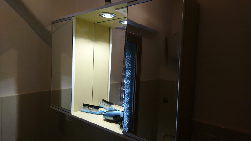

ed il tutto montato.....luce spenta, luce accesa e ante aperte :D
Messaggi: 17882
Re: Mobiletto per bagno
Ben fatto l'unica cosa che non mi piace è il fatto che si veda la lampadina sopra :? : Thumbup :
sono d' accordo, in effetti avrei dovuto mettere forse un altro tipo, ma avendo già un porta lampada da incasso d' "avanzo", l' ho utilizzato.... in realtà, visto dal frontale, si vede pochissimo, però avevo intenzione di farci una specie di copertura anche per la polvere....vediamo come meglio fare.
