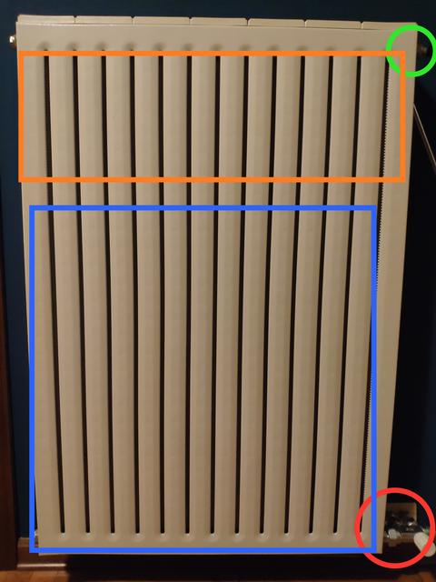

finalmente sono riuscito a provare a sistemare il problema. Questo è quello che è successo dopo aver tolto circa 8 litri d'acqua, allego l'immagine per essere più chiaro, dato che sono praticamente zero nell'idraulica.
Dove è segnato in rosso, la valvola è calda
Dove è segnato in verde è da dove ho fatto uscire l'acqua
Il rettangolo arancione è dove si è scaldato (anche se non è caldo quanto gli altri termosifoni)
Il rettangolo blu è l'area dove non dico che sia freddo, ma poco ci manca
Inoltre ho notato che la pressione quando si sfiata è più bassa che negli altri termosifoni della casa, e non tiene quel poco di temperatura che acquisisce durante lo sfiato.
Puoi aiutarmi?
Grazie mille

dalla foto, anche se non si vede bene, in basso a dx c'è una valvola monotubo a chiusura a spillo; li stà il problema
soluzioni possibili:
a) il volantino è girato dalla parte sbagliata, chiuso
b) lo spillo che chiude l'otturatore è bloccato, la + probabile ( togliere il volantino di plastica e provare a spingere lo spillo, se non entra dentro è bloccato)
c) la sonda della valvola che entra dentro il radiatore è otturata, (quasi impossibile ma non si sa mai)

La valvola era aperta, ho tolto la copertura di plastica e l'ago si spinge senza problemi...
A questo punto resta solo la sonda giusto?
È il caso di chiamare l'idraulico?

la sonda otturata mi convince poco,
lo spillo quando lo spingi è libero o pone una certa resistenza?
quando lo rilasci, dopo averlo spinto fino in fondo, ritorna indietro da solo?
non ricordo che tipo di guarnizione sia montata tra la valvola e il radiatore, normalmente è una guarnizione dedicata, sicuro che sia montata correttamente?
intendo dire che tale guarnizione potrebbe avere un alloggiamento x la sonda, la quale sonda potrebbe essersi sfilata dalla guarnizione.
