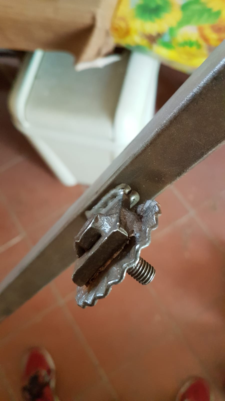

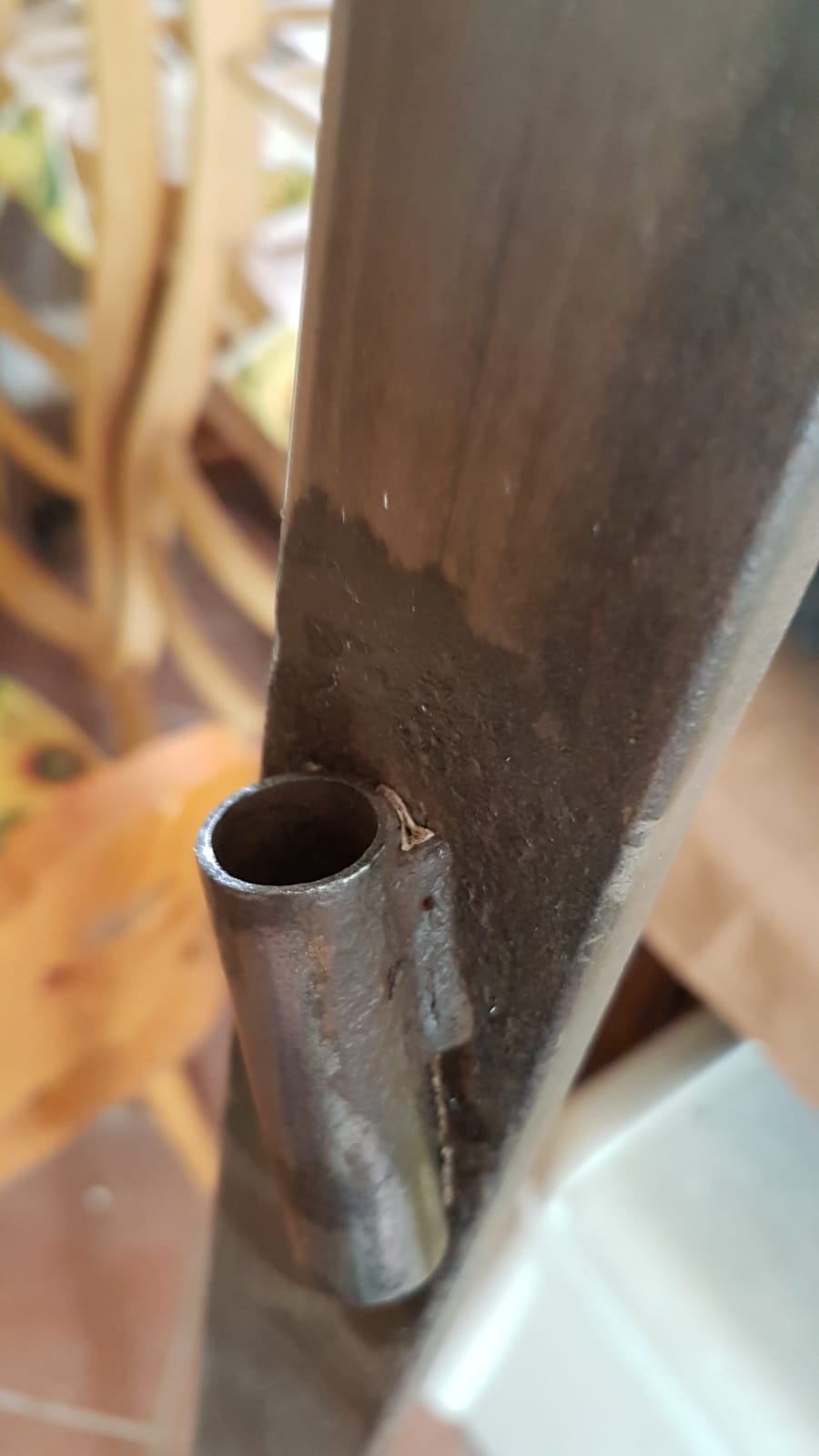

Buongiorno,
sto cercando di recuperare un vecchio dondolo di metallo.
Il lavoro è abbastanza impegnativo ma apparteneva ad una persona a cui tenevo quindi vorrei evitare di buttarlo.
In alcune parti il metallo è molto corroso e arrugginito.
Sto procedendo a togliere la vernice e la ruggine in questo modo:
- tolgo la vernice con spatola e cacciaviti.
- smeriglio con carta vetrata e trapano con spazzola metallica
Ora iniziano i dubbi:
1 - Ci sono alcune parti che non riesco a raggiungere in alcun modo. Li la la vernice si "incastra" e non riesco a toglierla. Tiro via con le pinze piccine quella che posso ma molta resta incastrata nelle saldature.
La lascio e rivernicio sopra?
2 - Un profilato è marcio di ruggine e lo faccio rifare da n mio amico ma gli altri, strutturalmente sono integri seppure presentano zone in cui sono arrugginiti in profondità o addirittura piccoli forellini. Pensavo di trattare con stucco metallico, convertitore, antiruggine e vernice.
Questi prodotti si possono usare insieme o uno esclude l'altro e in che ordine si usano?

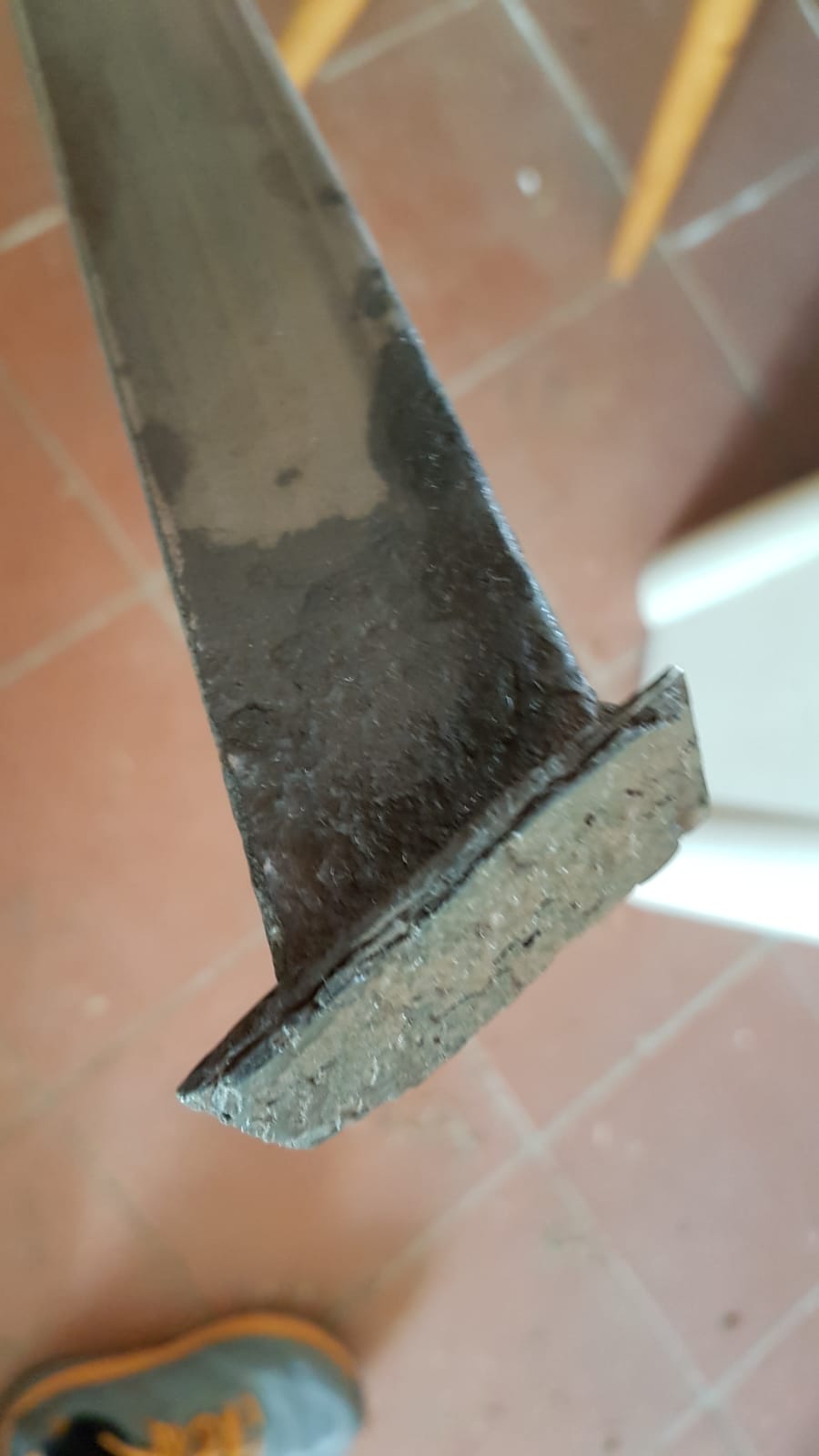

3 - i piattini che stanno a contatto con il terreno sono molto corrosi. Li stacco e ce li metto nuoci o posso riverniciare quelli che ci sono?
4 - immagino che anche l'interno dei profilati presenti ruggine ma non riesco ad arrivarci se non dai fori delle filettature per l'assemblaggio. Posso proteggere l'interno dei profilati con qualche spray o schiuma (tipo quella poliuretanica) o posso lasciare stare?
5 - Ho smontato l'intelaiatura senza problemi ma per la seduta del dondolo dovrei spezzare qualche rivetto e vorrei evitarlo. Posso fare il lavoro sulla seduta senza smontarla?
Ho provato di allegare qualche foto ma mi dice in molte mi dice che l'immagine è troppo grande.
Grazie mille a tutti
