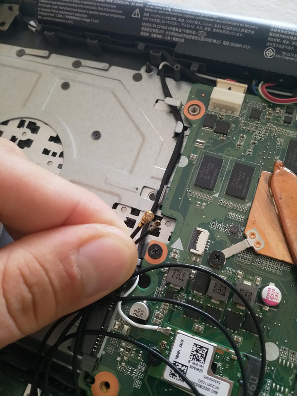

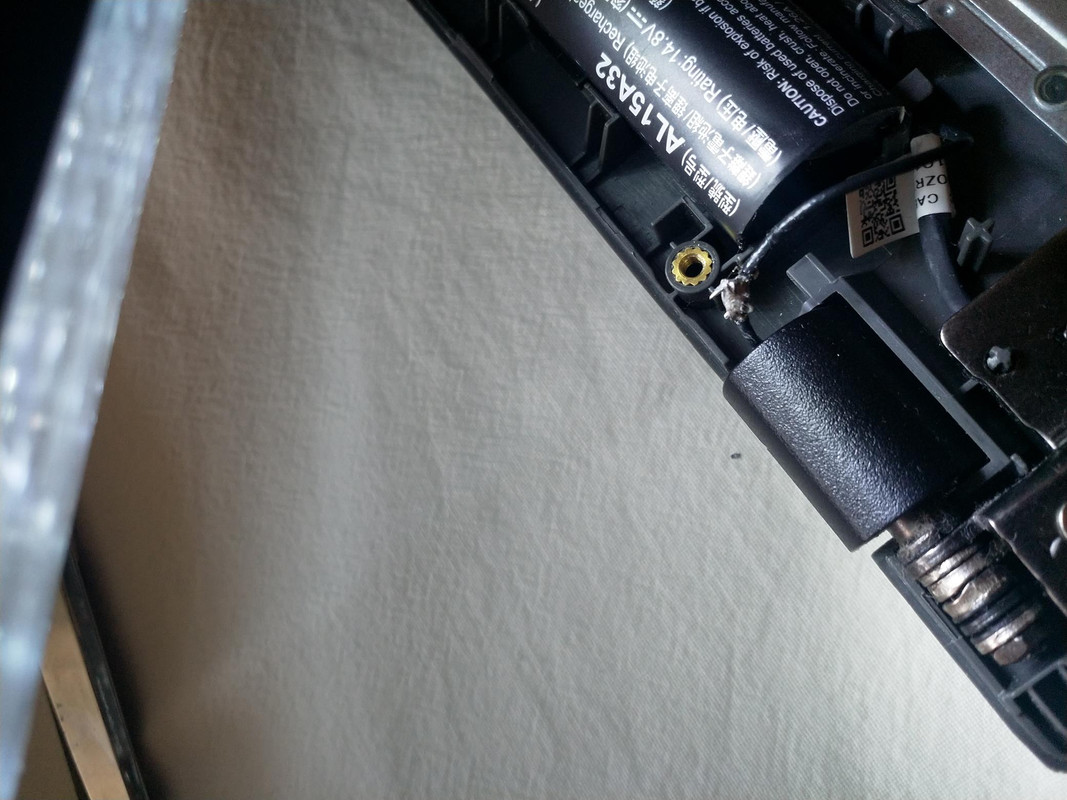

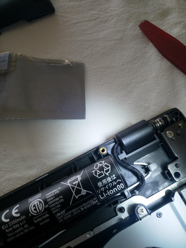

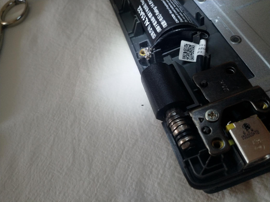

ho un problema di connessione con il notebook.Premetto che prima funzionava,nonostante il router fosse posto in un'altra stanza,attreverso i muri prendeva bene,se dovessi dare un voto da 1 a 10 direi 7.5/8.Ad un certo punto non ha preso più bene,a volte si a volte no,ma quelle volte che prendeva prendeva male.Cosi ho provato a disinstallare e rinstallare i driver,ma niente,stessa situazione.Cosi volevo sostituire cavi antenne e scheda wifi interna.Avevo trovato un venditore in UK a buon prezzo,cosi gli avevio fatto le foto della scheda di rete,lui mi diceva che voleva vedere i cavi allora non poteva sapere quali cavi servissero,cosi smonto la cornice del portatile e si spezza uno dei due cavi antenne(quello nero saldato in foto qui sotto).Cosi provo a 'saldarlo''anche se nn penso sia venuto bene perchè era un cavo strano a mio avviso,monto la scheda nova di rete e la situazione è peggiorata di molto.Rimetto la scheda di rete vecchia e sempre la stessa situazione peggiore.Cosi tendo di comprare le antenne,ma sull'ustao non trovo nulla e sul nuovo mi avevano proposto 70euro con spedizione e arrivo in due mesi.Cosi guardo sul web e trovo(pensavo)un cavo che sembra identico(3euro),ma da come vedete in foto,non lo è nell'attacco.Cosi, : Cry : scrivo qua per chiedere aiuto per qualche soluzione.Il pc è un acer aspire e15 e5-574g.Spero in un vostro aiuto su soluzioni o dove trovare questi ricambi,grazie :cry: :roll:

saldare quel cavetto non è cosa facile, se vuoi mettere un'antenna esterna
ti consiglio questa che utilizzo già da ottobre e va molto bene, però
mi sorge un dubbio, non è che per caso hai impostato la wifi del modem su 5 Ghz ?

ma dove hai provato a modificare la frequenza ?
quel filo staccalo, tagliane un pezzettino e spellalo per bene,
posta una foto,
poi togli tutto lo stagno su quel mappazzone e posta una foto,
il filo dovrebbe avere una calza esterna ed un filo centrale ma devi
muoverti come un chirurgo

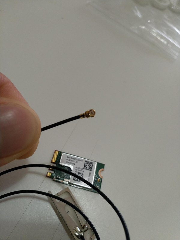

questa è la scheda e il filo che avevo comprato(dalla cin..).Se vedi,l'attacco ad occhio sembra perfetto ma non lo è,cioè il connettore è leggermente più grande del foro in cui entra nella scheda.Forse potrei allargare le linguette laterali dorate,cosi da farlo entrare nel connettore della scheda? :roll:
Messaggi: 17774
Re: Problema antenne wireless notebook
come faccio da qui a dirti cosa fare, se ci riesci senza rompere nulla ok : Thumbup :

Ho provato ad allargare il connettore con delle pinzette,ma niente,è troppo grande e si toglie subito.Cosi ho comprato una penna wireless,mi è arrivata oggi,collegata e adesso ho la linea bene in tutte le stanze,nel senso che è stabile,ma perde in upload(100down e 20upload con speedtest).La mia intenzione era ed è portare il doppino telefonico almeno in una stanza,quindi questo autunno ,se qualcuno può aiutarmi poi con i collegamenti,dovrò fare la traccia,lo scasso,passare un corrugato(forse da 16mm?)e il doppino dentro con presa rj11 finale :roll:
