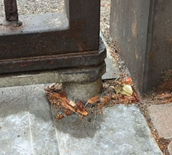

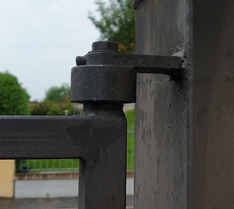

Buongiorno a tutti, dovrei smontare il cancello per sistemarlo, ho qualche difficoltà a capire come sfilarlo dal motore visto che lo stesso è incassato (vedi foto "basso"), immagino che devo prima svitare il grano e poi il dado (vedi foto "alto"), ma mi chiedo se poi si può inclinare per sfilarlo..oppure c'è un altra operazione da fare? il cancello è leggero visto che è largo solo 1,5 metri e alto 1,70

Io se fossi in te lo sistemerei senza smontarlo. Perché lo vuoi smontare, visto che poi lo devi sempre appoggiare da qualche parte per lavorarci? :o

devo cambiare le maniglie di sbocco manuale, va smontato per forza...poi va sabbiato e riverniciato a polvere
Messaggi: 17924
Re: Smontare cancello
secondo me se sviti quel grano sulla staffa e poi sviti il dado sopra si
dovrebbe sfilare il perno ed il cancello si toglie via facilmente

è che sicuramente va inclinato...ci provo e vediamo...
